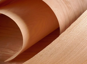

Хрупкие листы шпона без подложки часто трескаются вдоль волокон при неаккуратном обращении.
Чтобы сохранить хрупкий материал (шпон без подложки), выполните несколько простых действий.
  1. Прежде всего, если шпон скатан в рулон, осторожно разверните упаковку, чтобы листы не лопнули.
  2. Затем, чтобы не дать расползтись небольшим трещинам и предотвратить появление новых, наклейте поперек концов каждого листа полосы малярного скотча.
  3. Положите развернутые листы шпона на ровную поверхность вогнутой стороной вверх, и они постепенно расправятся сами собой. Для ускорения процесса положите несколько книг на середину стопки листов и передвигайте их ближе к концам через каждый день или два.
  4. Если шпон был свернут слишком туго или покороблен от сырости, увлажните его для придания гибкости. Распылите немного воды над листом шпона или брызните несколько капель и разотрите их по поверхности.
  5. Затем накройте шпон доской и оставьте на ночь. На следующий день снимите доску и высушите шпон, проветривая его с обеих сторон.
Хранение шпона
  1. Храните шпон на ровной поверхности в прохладном сухом месте с хорошей вентиляцией.
  2. Оберегайте его от яркого света, накрыв тканью, чтобы предотвратить выцветание.
