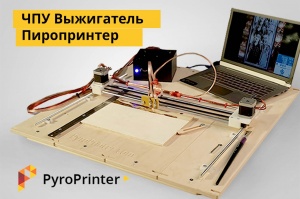

ЧПУ для выжигания по дереву с нихромовой нитью с простым управлением через компьютер или ноутбук
ЧПУ выжигатель Pyroprinter
Простота использования
Вам НЕ требуется проходить специальное обучение или изучать сложные программы для дорогого производственного оборудования. Чтобы выжечь картинку просто загрузите изображение в формате ВМР в программу управления, и нажмите СТАРТ. Весь остальной процесс нихромовый ЧПУ выжигатель с нихромовой нитью сделает самостоятельно. Для лучшего качества можно предварительно обработать фотографию в фотошопе.

Характеристики ЧПУ выжигателя с нихромовой нитью по дереву:
Одноименная программа для управления. Подробнее о  нашей Программе ->
Машина автоматически включается перед началом нанесения картины и сама отключается по окончании, регулирует накал выжигающей головки.
Нанесение рисунка растровое (построчное), оттенки создаются за счет скоростей. Для каждого оттенка пиропринтер подбирает нужную скорость, поэтому по темным элементам рисунка он движется на пониженной скорости, а светлые на повышенной.
Без дополнительной самостоятельной наладки машинка работает с деревянным поверхностями от 4 до 10 мм.
Устройство оснащено бесконтактным датчиком, который будет отслеживать нестандартный ситуации и в случае их возникновения будет отключен. Это сводит вероятность пожара к нулю.
