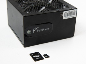

2. Пиропринтер 3 имеет встроенную карту памяти Micro SD. После нажатия на кнопку Старт в программе картинка сначала записывается через юсб или вайфай на карту памяти внутри блока. После этого начинается процесс выжигания. Компьютер теперь больше не задействуется в работе, поэтому вы можете полноценно работать в тяжелых программах, смотреть видео или выключить компьютер вовсе. При желании можно закрыть программу и отключить провод юсб от станка - выжигание будет продолжено.
Проблема в станках, которые работают через провод юсб в том, что компьютер должен непрерывно передавать данные в контроллер станка. Если Вы включаете какую-то программу на компьютере в процессе выжигания, то приоритет отдается программе на экране, а не внешним устройствам. Это может вызывать задержки в передаче данных. Поэтому станок может либо остановиться, ожидая следующий пакет данных или зависнуть. В обоих случаях работа будет испорчена. Поэтому на станках без карты памяти нельзя полноценно пользоваться компьютером во время работы.
Автономность также существенно подняла стабильность работы станка. Кроме подвисаний компьютера также на работу станка больше не влияют электромагнитные поля от бытовых приборов поблизости (которые могли навести помехи на провод юсб). Такая проблема особенно может появиться с неавтономными станками в домах без заземления в розетках. Заземление нужно для того, чтобы в 5-7 раз снизить уровень таких полей от посторонних приборов. Проблема с помехами также приводила к неожиданному зависанию станка. Выжигание приходилось начинать заново.
