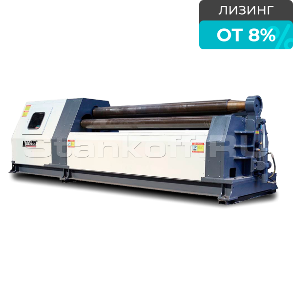

Четырехвалковый листогибочный станок с ЧПУ W12-6x2000
Современный промышленный станок для высокоточной гибки металлических листов в цилиндры, конусы и дуги. Оснащен контроллером XINJE, позволяющей автоматизировать процесс гибки и хранить сотни программ. Станок отличается повышенной точностью, надежной гидравлической системой и безопасной конструкцией. Способен работать с листами толщиной до 6 мм и длиной до 2000 мм.
  • Автоматическое позиционирование;
  • Гидравлический откидной торец;
  • Энергоэффективный привод;
  • Качественные компоненты (Schneider, Siemens, YUCI).
