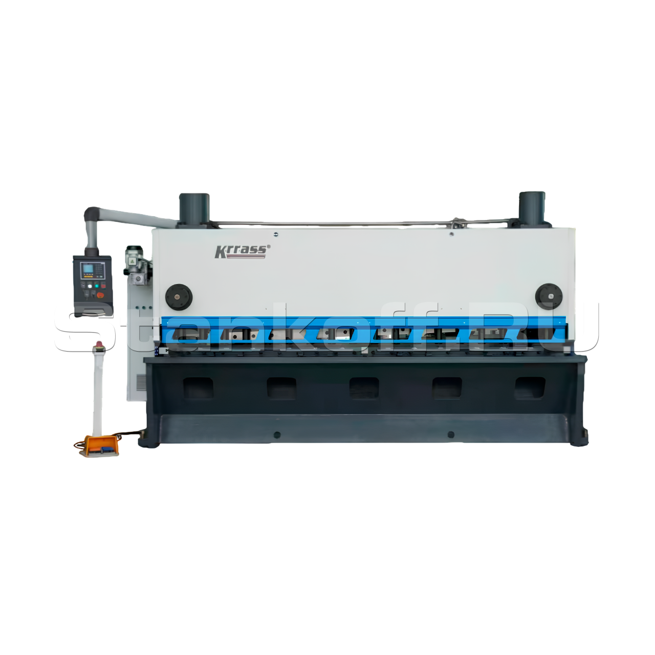

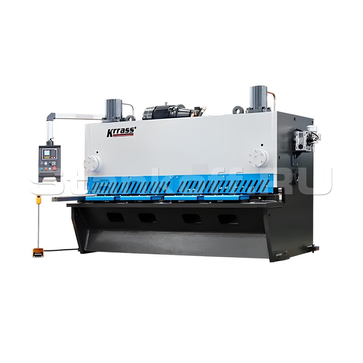

Гидравлическая гильотина QC11K-6x2500
Рекомендуем предложения
Гидравлическая гильотина QC11K-6x2500 представляет собой высокотехнологичное решение для эффективной резки листового металла. Благодаря усовершенствованной конструкции с уменьшенным углом реза, оборудование обеспечивает высокую точность, минимальное кручение заготовки и чистую линию реза даже при работе с тонкими листами. Благодаря усиленной станине и качественным компонентам превосходит конкурентные решения по прочности, долговечности и стабильности.

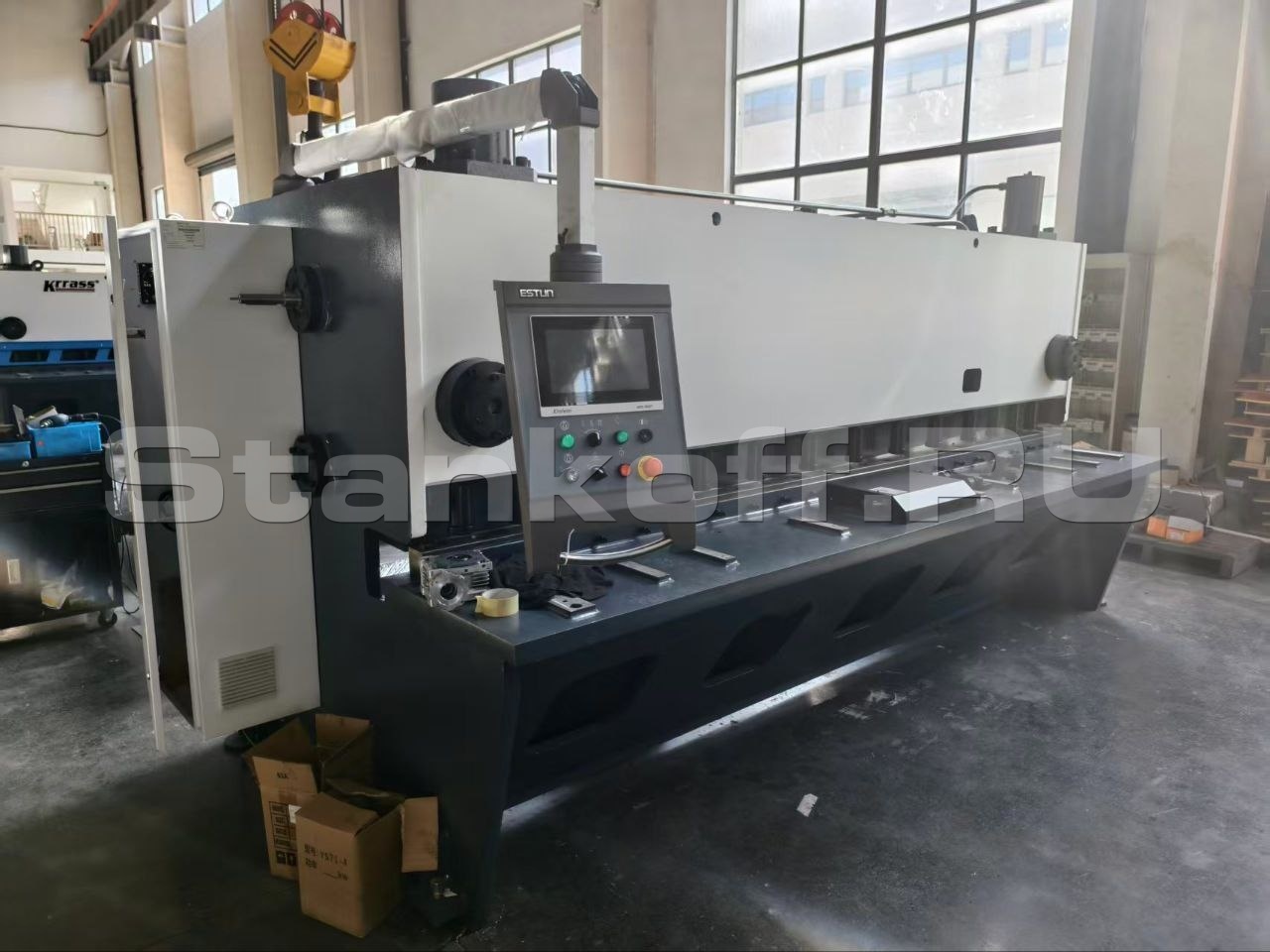

Контроллер Estun E21
• Широкий, яркий цветной дисплей, удобное программирование• Простые страницы управления
• Яркий ЖК-экран
• Управление передним/задним упором
• Функция отката
• Ограничение хода
• Ручное перемещение по всем осям
• Измерение толщины листа
• Контекстная помощь и всплывающие предупреждения
• Полное программирование деталей за считанные секунды

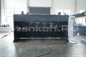

Задний защитный барьер
Защищает от вылета обрезков, листов или движущихся частей.
