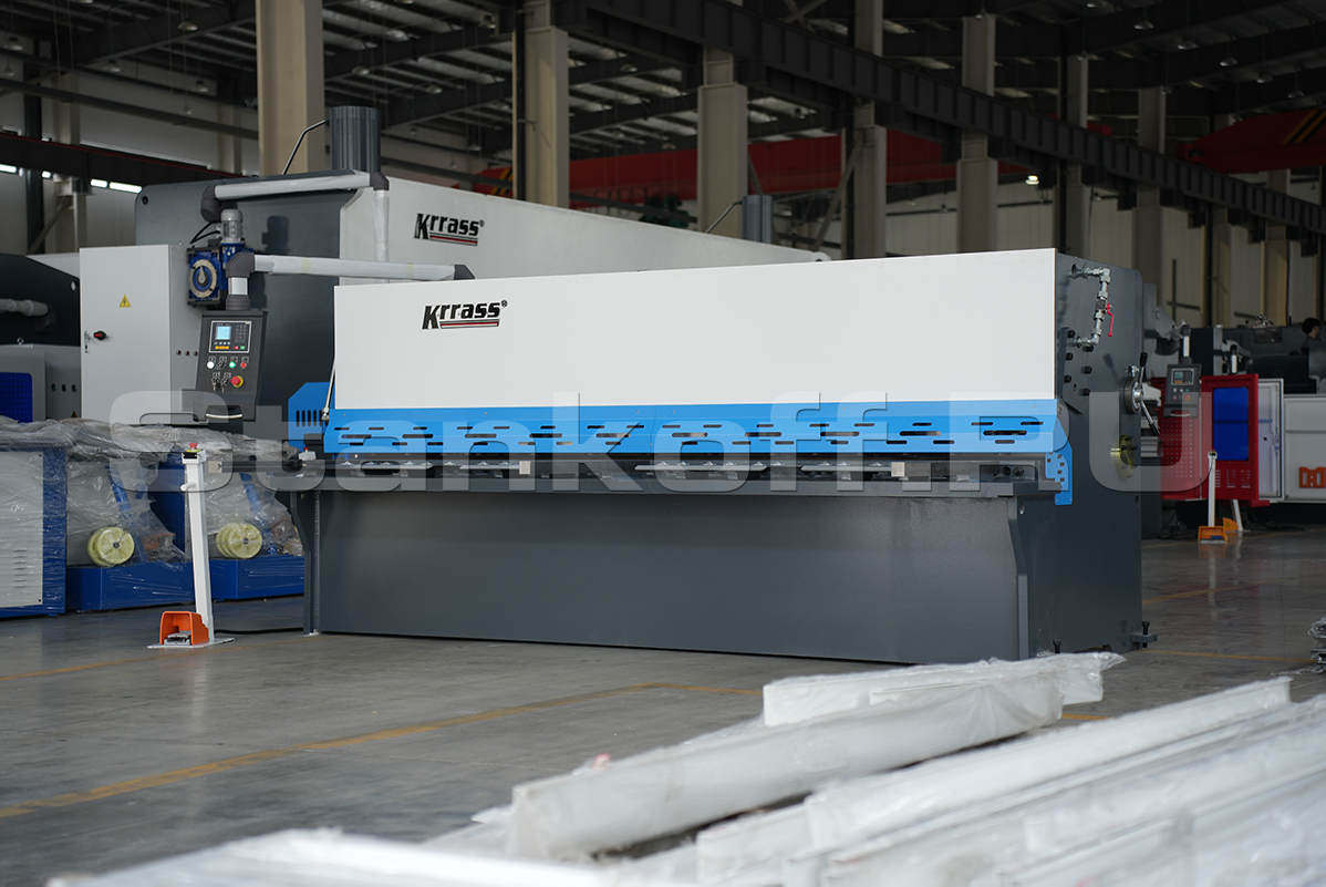

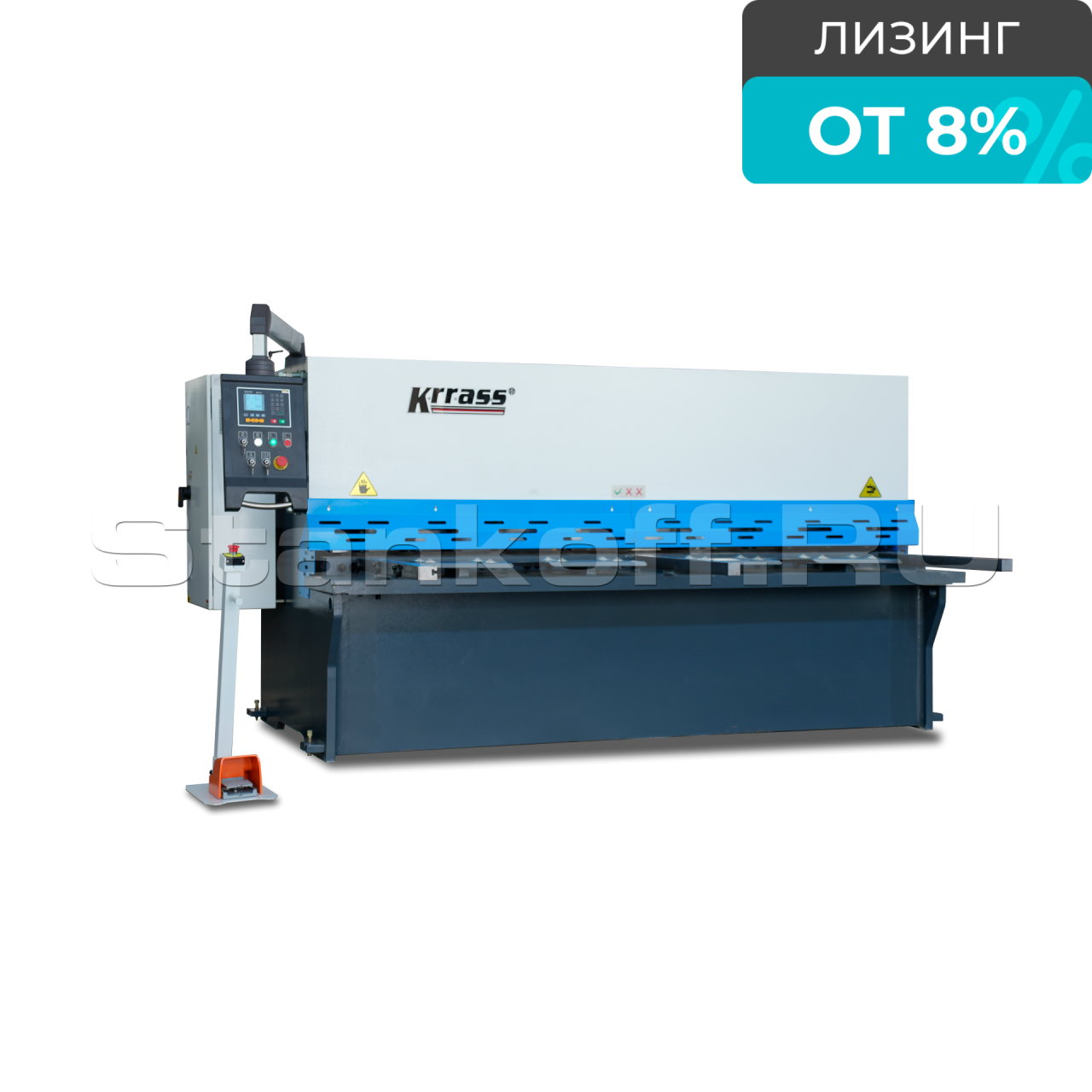

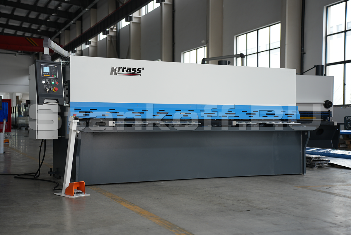

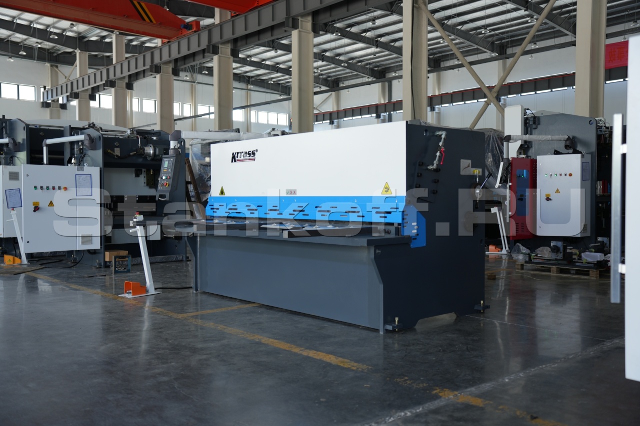

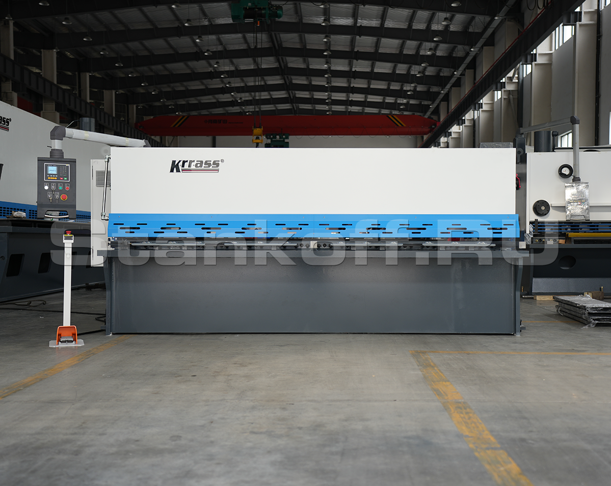

Гидравлическая гильотина QC12K-6x2500
Гидравлическая гильотина QC12K-6x2500 с маятниковым ножом представляют собой высокотехнологичное решение для эффективной резки листового металла. Благодаря усовершенствованной конструкции с уменьшенным углом реза, оборудование обеспечивает высокую точность, минимальное кручение заготовки и чистую линию реза даже при работе с тонкими листами. Благодаря усиленной станине и качественным компонентам превосходит конкурентные решения по прочности, долговечности и стабильности.
