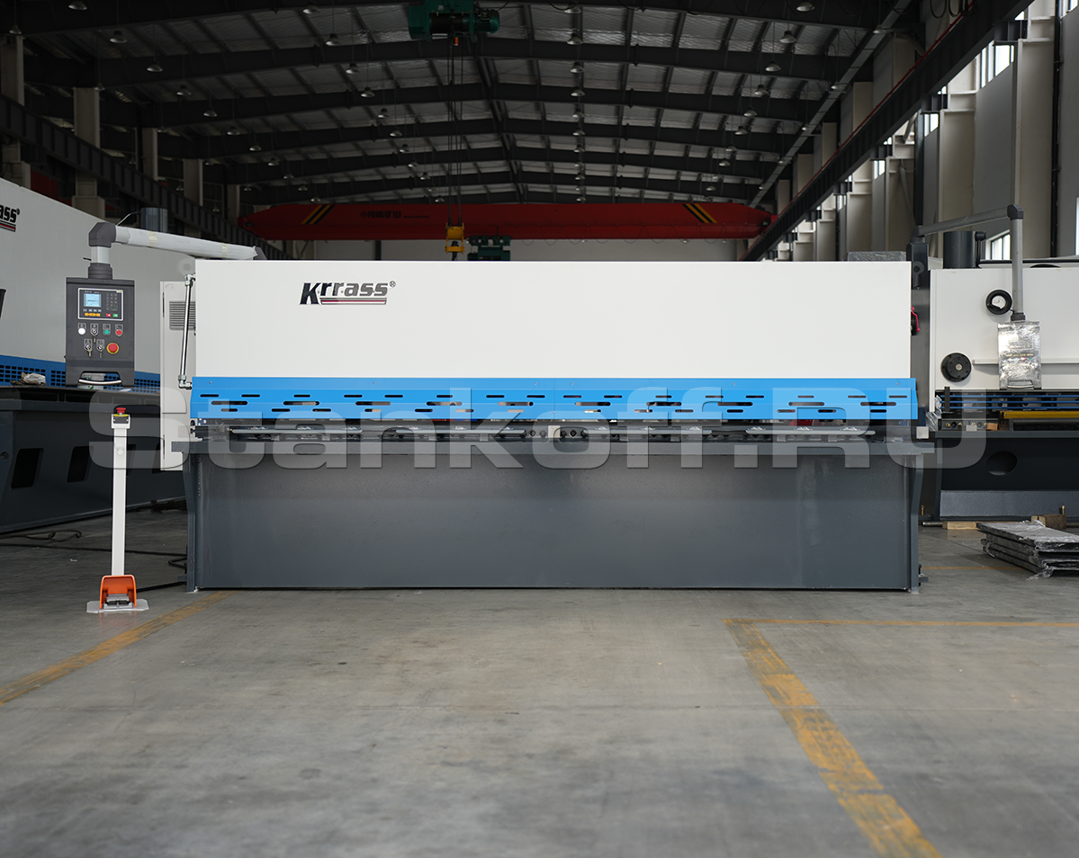

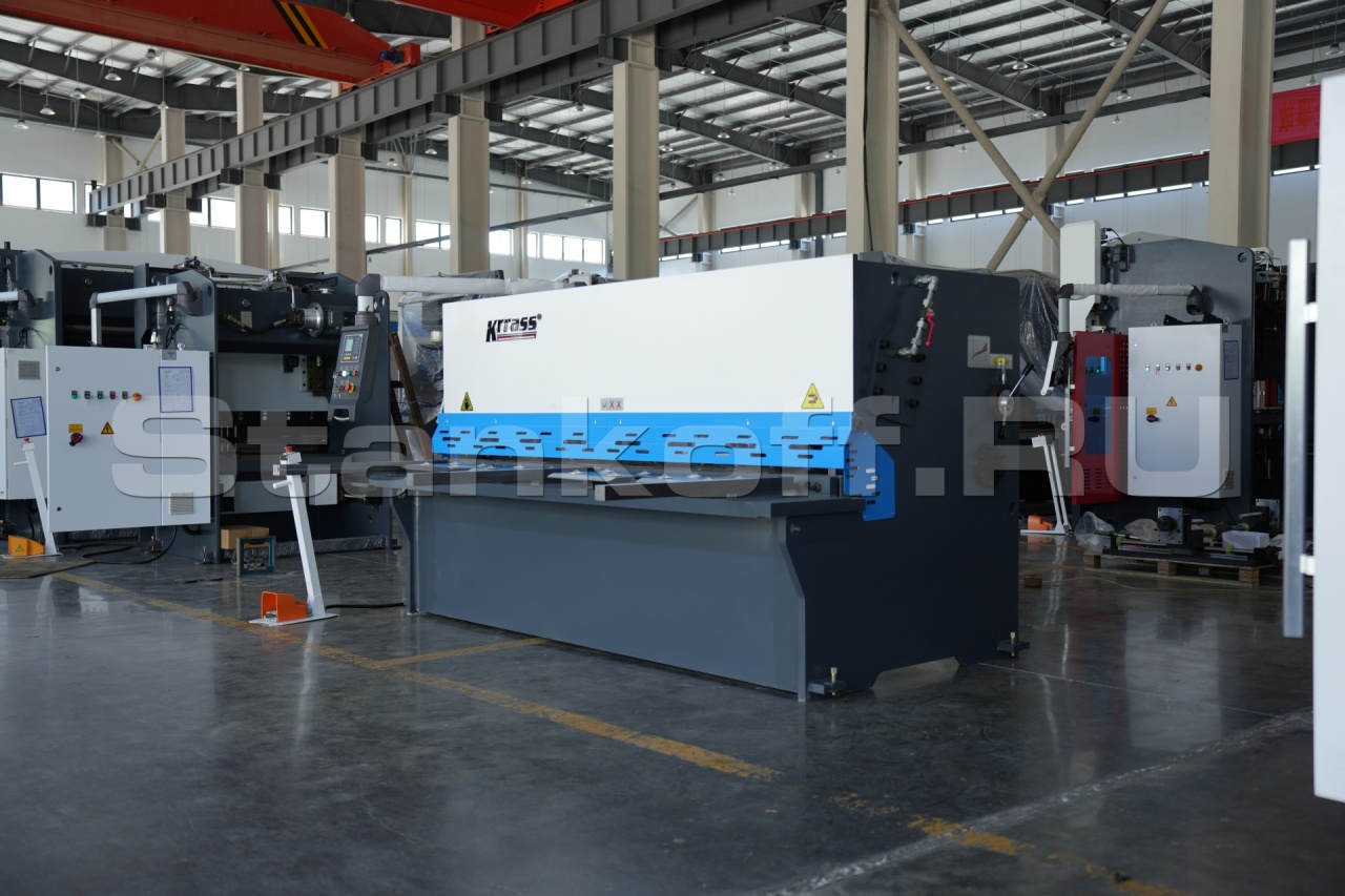

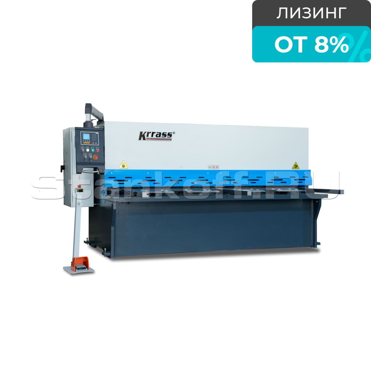

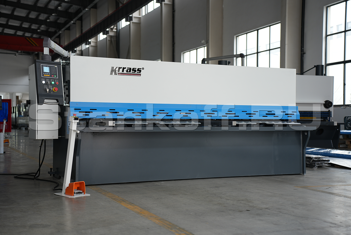

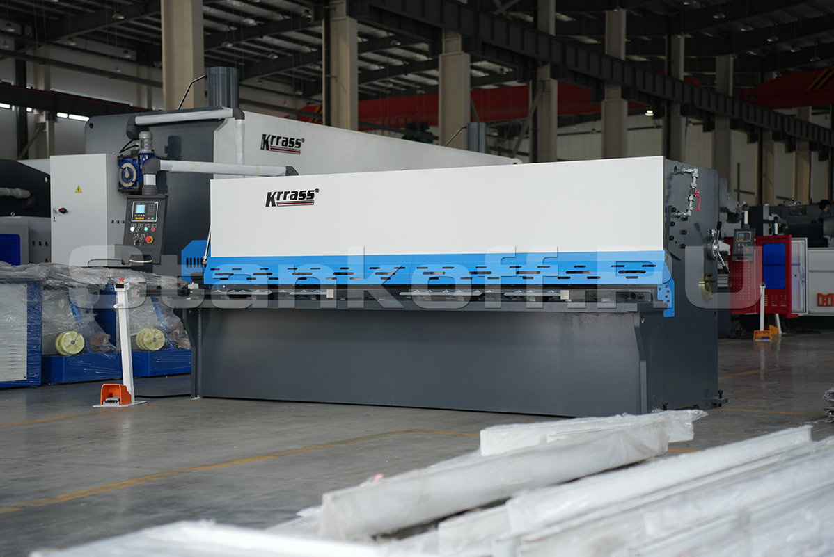

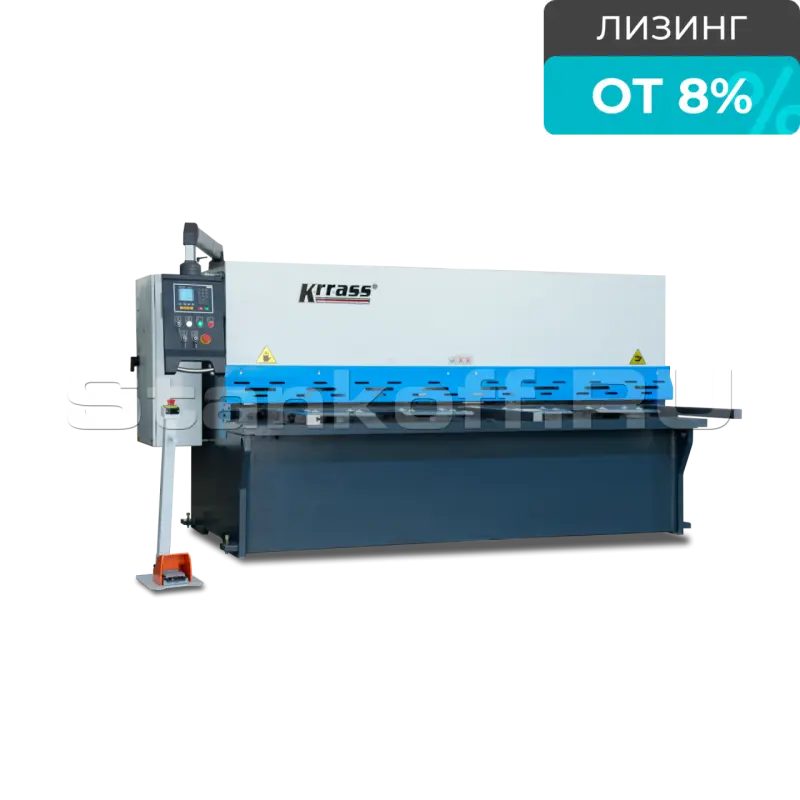

Гидравлическая гильотина QC12K-6x3200
Рекомендуем предложения
Гидравлическая гильотина QC12K-6x3200 с маятниковым ножом представляют собой высокотехнологичное решение для эффективной резки листового металла. Благодаря усовершенствованной конструкции с уменьшенным углом реза, оборудование обеспечивает высокую точность, минимальное кручение заготовки и чистую линию реза даже при работе с тонкими листами. Благодаря усиленной станине и качественным компонентам превосходит конкурентные решения по прочности, долговечности и стабильности.

DAC-362T — это современная сенсорная система управления гидравлическими ножницами, поддерживающая до трёх осей заднего упора. Она автоматически рассчитывает угол реза и зазор в зависимости от материала и толщины, оптимизирует длину хода для повышения производительности, обеспечивает контроль силы зажима и резки, а также измерение толщины листа. Система поддерживает серводвигатели, двухскоростные АС-моторы и управление через инвертор. Удобный сенсорный экран с числовым программированием и понятными иконками делает работу простой и интуитивной. Дополнительно доступны функции возврата в исходное положение, поддержка листа и ручное управление всеми осями.| Макс. толщина реза <450 Н/мм², мм | 6 |
| Макс. толщина реза <700 Н/мм², мм | 4 |
| Макс. длина реза, мм | 3200 |
| Глубина зева, мм | 145 |
| Угол реза, ° | 1°30′ |
| Длина ножей, мм | 3300 |
| Производительность, рез/мин | 9–11 |
| Ход заднего упора, мм | 600 |
| Скорость заднего упора, мм/с | 180 |
| Кол-во передних упоров, шт | 3 |
| Длина передних упоров, мм | 800 |
| Мощность двигателя, кВт | 7,5 |
| Объём гидробака, л | 290 |
| Габаритные параметры | |
| Длина, мм | 3840 |
| Ширина, мм | 1610 |
| Высота, мм | 1620 |
| Вес, кг | 6000 |
