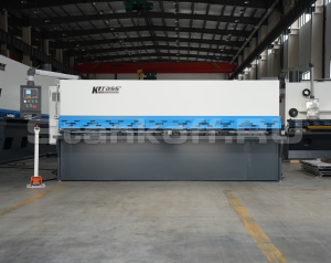

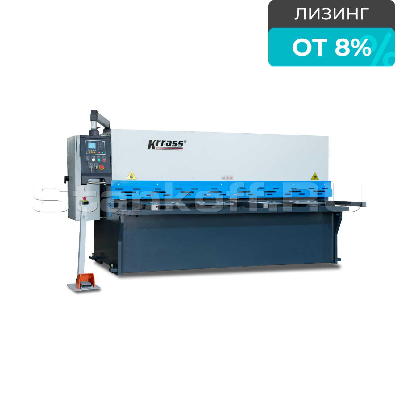

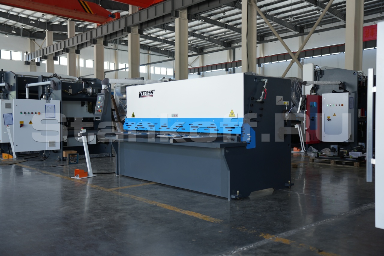

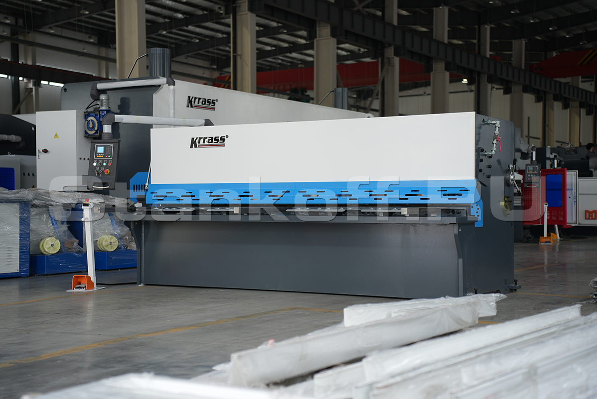

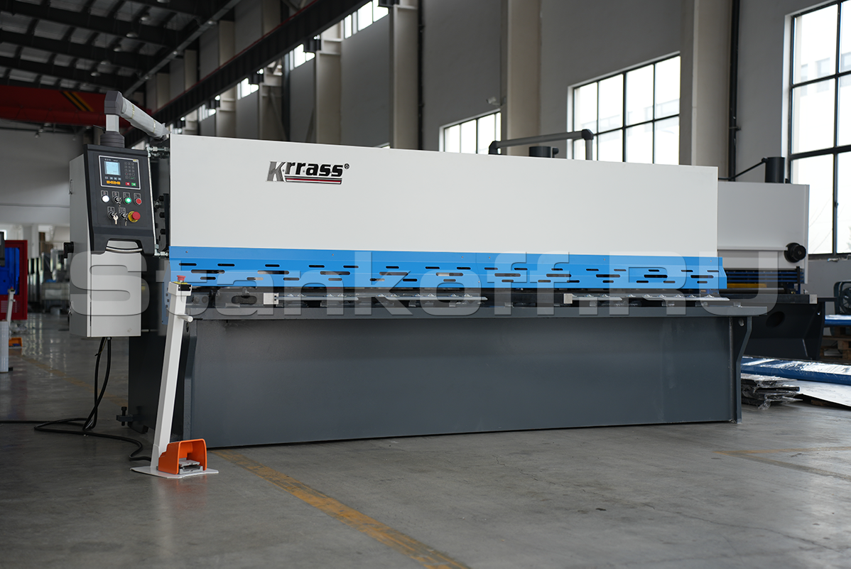

Гидравлическая гильотина QC12K-6x4000
Гидравлическая гильотина QC12K-6x4000 с маятниковым ножом представляют собой высокотехнологичное решение для эффективной резки листового металла. Благодаря усовершенствованной конструкции с уменьшенным углом реза, оборудование обеспечивает высокую точность, минимальное кручение заготовки и чистую линию реза даже при работе с тонкими листами. Благодаря усиленной станине и качественным компонентам превосходит конкурентные решения по прочности, долговечности и стабильности.

Макс. толщина реза <450 Н/мм², мм 6
Макс. толщина реза <700 Н/мм², мм 4
Макс. длина реза, мм 4000
Глубина зева, мм 145
Угол реза, ° 1°30′
Длина ножей, мм 4100
Производительность, рез/мин 8–10
Ход заднего упора, мм 600
Скорость заднего упора, мм/с 180
Кол-во передних упоров, шт 4
Длина передних упоров, мм 800
Мощность двигателя, кВт 7,5
Объём гидробака, л 290
Габаритные параметры
Длина, мм 4620
Ширина, мм 1750
Высота, мм 1700
Вес, кг 8000
