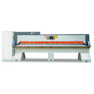

Гидравлическая гильотина для шпона MD380 предназначена для чистовой обрезки шпона в заданный размер и вырезки дефектных мест. Высокая точность рубки обеспечивает в дальнейшем качественное склеивание шпона любых сортов.
Принцип работы
Пакет шпона помещается на рабочий стол до ограничительного упора. После выбора ширины отреза, цикл рубки производится автоматически: рабочий стол перемещается в положение рубки. Прижимная линейка фиксирует пакет шпона и производится отрез.
Отличительные особенности
  • Гидравлический привод реза;
  • PLC-управление, позволяющее выбирать автоматический или ручной режим управления;
  • Экран отображения материала и ширины реза;
  • Фотоэлектрическое защитное устройство;
  • Прецизионные линейные направляющие.
Комплектующие
Электрические компоненты Schneider
Сенсорный экран Xinjie
Трансформатор JUCHE
Гидравлический цилиндр RISEN
ШВП TBI
Конструктивные особенности
Встроенная гидростанция
Электрические компоненты ведущих производителей
Задняя опора
Лаконичная панель управления расположена на фронтальной части станка
Система безопасности - фотоэлектрическая защита
