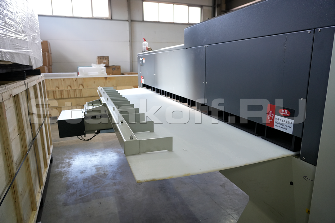

Пакет шпона помещается на рабочий стол до ограничительного упора. После выбора ширины отреза, цикл рубки производится автоматически: рабочий стол перемещается в положение рубки. Прижимная линейка фиксирует пакет шпона и производится отрез.

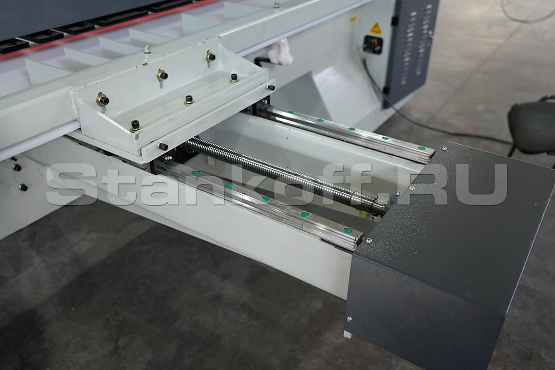

  • ШВП — TBI;

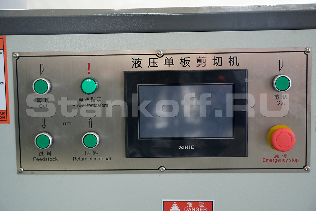

  • PLC-управление, позволяющее выбирать автоматический или ручной режим управления;
  • Экран отображения материала и ширины реза;

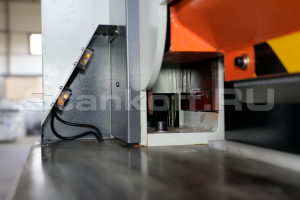

  • Фотоэлектрическое защитное устройство;
  • Прецизионные рельсовые направляющие.

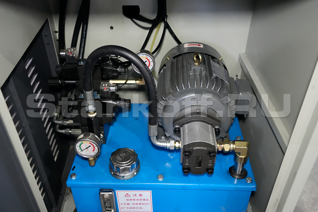

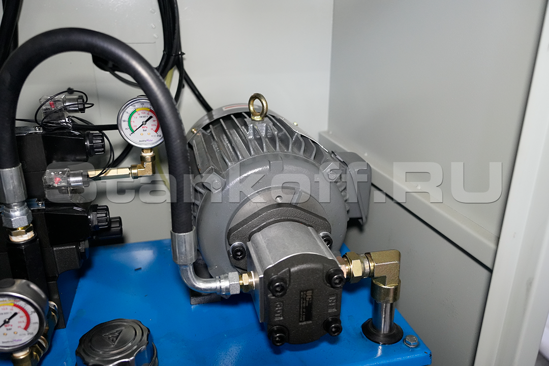

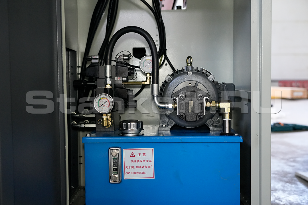

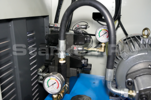

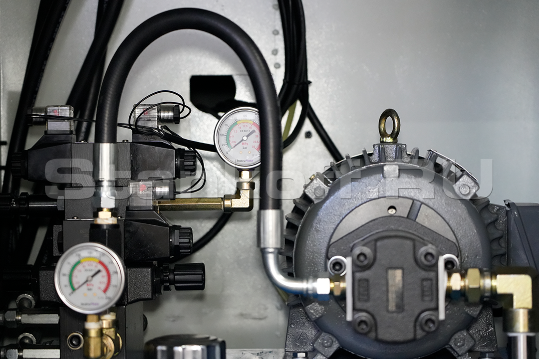

Встроенная гидростанция

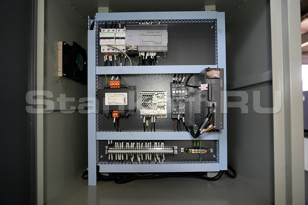

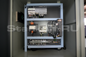

Электрические компоненты ведущих производителей
Задняя опора

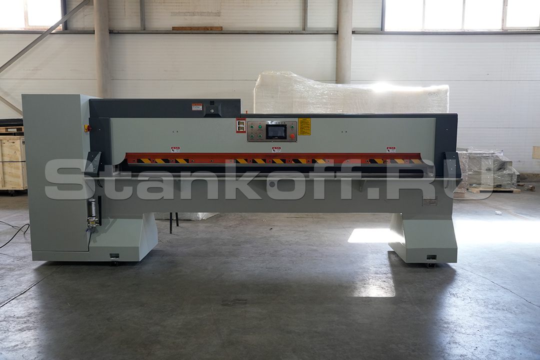

Лаконичная панель управления расположена на фронтальной части станка
