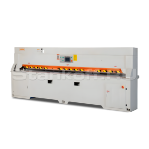

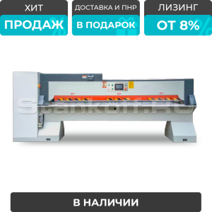

Гидравлическая гильотина для резки шпона MDQ310
Рекомендуем предложения
Предназначена для чистовой обрезки шпона в заданный размер и вырезки дефектных мест. Прямолинейная и параллельная рубка шпона - существенное достоинство данных станков. Высокая точность рубки обеспечивает в дальнейшем качественное склеивание шпона любых сортов.
Принцип работы.
Пакет шпона помещается на рабочий стол до ограничительного упора. После выбора ширины отреза, цикл рубки производится автоматически: рабочий стол перемещается в положение рубки. Прижимная линейка фиксирует пакет шпона и производится отрез.
Отличительные особенности:

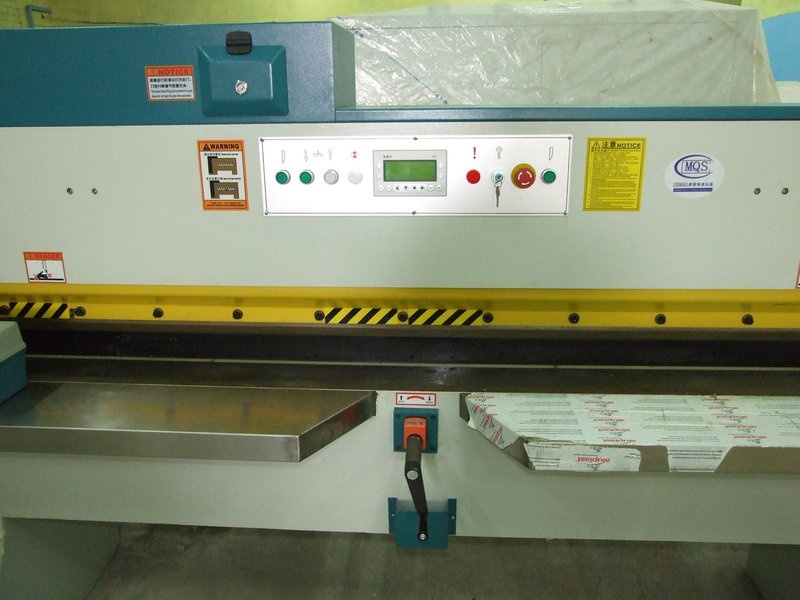

- Позиционное устройство управления параллельным упором снабжено цифровым измерителем ширины, цифровой клавиатурой и кнопками выбора различных типов операций.
- Оптимизация раскроя с помощью лазерного устройства сокращает количество отходов.
- Шпон может обрабатываться как по отдельности листами, так и в пачках высотой до 50 мм.
- Параллельный упор с высокоскоростным позиционированием, точная регулировка и цифровая система измерения параметров параллельности лицевой и отрезаемой кромки шпона.
- Высокая прочность конструктивных элементов станка обеспечивает надежность и стабильность работы, а также гашение вибраций, возникающих во время прижима и рубки.
- Высокое качество рубки достигается благодаря мощному протягивающему движению ножа под углом 20°.
- Низкое потребление энергии и низкий уровень шума.
- Безопасность работы оператора обеспечивается устройством инфракрасной защиты зоны безопасности, станок функционирует только при одновременном задействовании 2-х рук оператора.
- Станок может резать бумагу, пластик, фольгу, другие материалы.

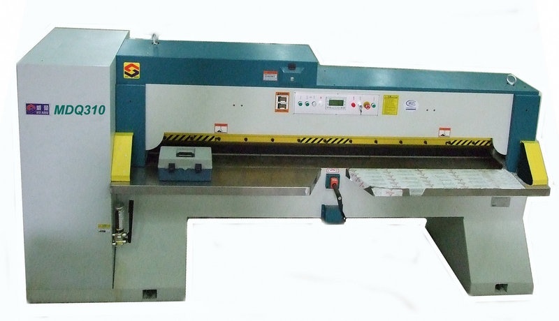

| Технические характеристики гидравлической гильотины для шпона MDQ310 | |
Параметры |
MDQ310 |
Длина обрабатываемого шпона, мм |
3100 |
Толщина обрабатываемого пакета шпона, мм |
50 |
Давление в гидросистеме , мПа |
10 |
Мощность двигателя гидростанции, кВт |
4 |
Мощность двигателя подачи, кВт |
0,18 |
Габариты, мм |
4180х1680х1540 |
