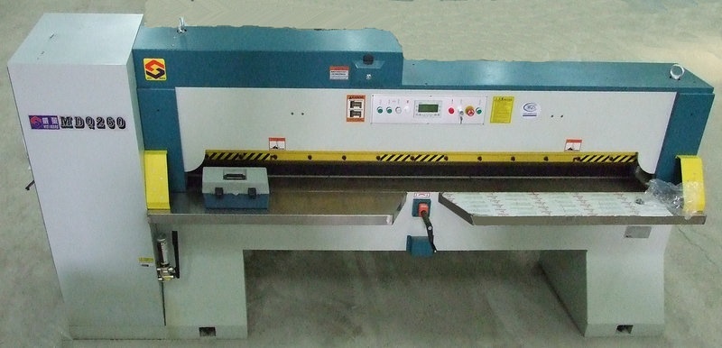

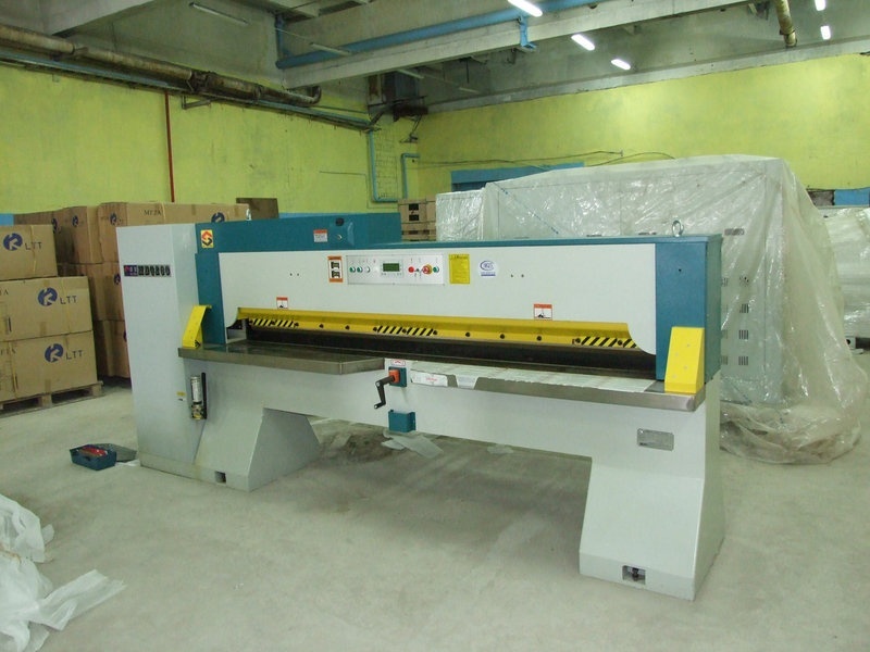

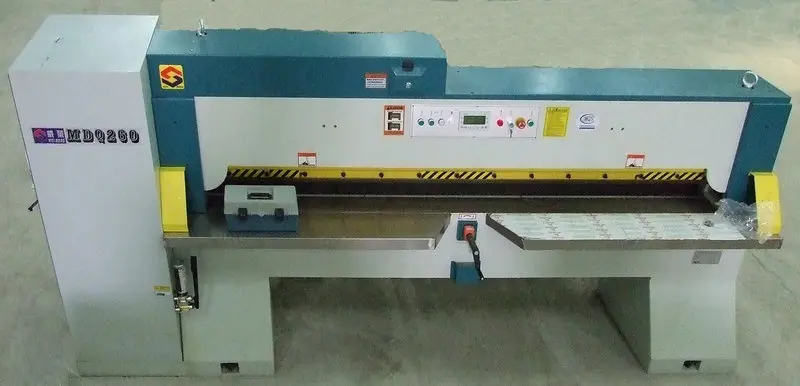

Гидравлическая гильотина для шпона MDQ260
Предназначена для чистовой обрезки шпона в заданный размер и вырезки дефектных мест. Прямолинейная и параллельная рубка шпона - существенное достоинство данных станков.   Высокая точность рубки обеспечивает в дальнейшем качественное склеивание шпона любых сортов.
Принцип работы.
Пакет шпона помещается на рабочий стол до ограничительного упора. После выбора ширины отреза, цикл рубки производится автоматически: рабочий стол перемещается в положение рубки. Прижимная линейка фиксирует пакет шпона и производится отрез.
Отличительные особенности:

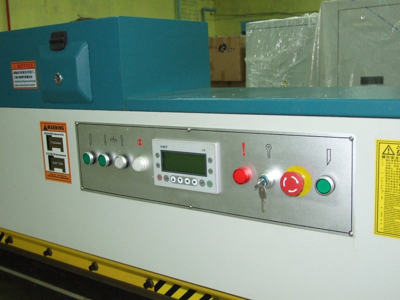

  • Позиционное устройство управления параллельным упором снабжено цифровым измерителем ширины, цифровой клавиатурой и кнопками выбора различных типов операций.
  • Оптимизация раскроя с помощью лазерного устройства сокращает количество отходов.
  • Шпон может обрабатываться как по отдельности листами, так и в пачках высотой до 50 мм.
  • Параллельный упор с высокоскоростным позиционированием, точная регулировка и цифровая система измерения параметров параллельности лицевой и отрезаемой кромки шпона.
  • Высокая прочность конструктивных элементов станка обеспечивает надежность и стабильность работы, а также гашение вибраций, возникающих во время прижима и рубки.
  • Высокое качество рубки достигается благодаря мощному протягивающему движению ножа под углом 20°.
  • Низкое потребление энергии и низкий уровень шума.
  • Безопасность работы оператора обеспечивается устройством инфракрасной защиты зоны безопасности, станок функционирует только при одновременном задействовании 2-х рук оператора.
  • Станок может резать бумагу, пластик, фольгу, другие материалы.
