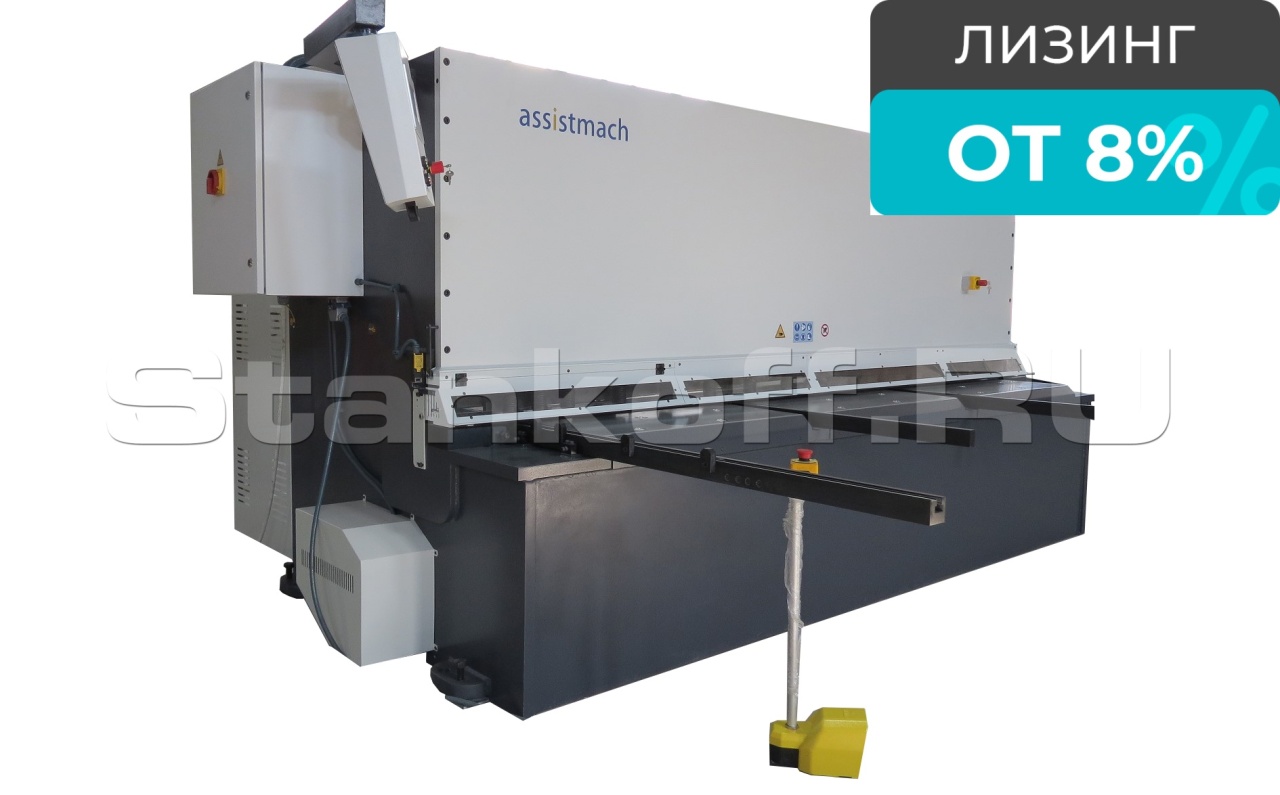

Гидравлическая гильотина с ЧПУ ASSISTMACH V-CUT 3013
Гидравлическая гильотина серии V-CUT – это тяжелый промышленный станок, предназначенный быстрой и качественной для резки листового металла различной толщины. Швейцарская система ЧПУ Cybtouch 8 позволяет легко программировать количество резов, размеры деталей и зазоры между лезвиями. После ввода оператором марки стали, толщины и длины материала произойдет быстрая настройка зазора между лезвиями ножей, угла атаки, положения заднего упора, длины рабочего хода.

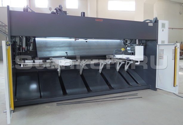

Станина
Изготовлена из стали высокого качества, сварена и обработана на современных центрах с ЧПУ. Основные узлы разработаны с использованием новейшего программного обеспечения, что определяет надежность и точность работы станка во всем диапазоне нагрузок и на протяжение всего срока эксплуатации.
Гидравлическая система
Представляет собой установленные с двух сторон гидроцилиндры, работающие в замкнутом контуре, который состоит из электрогидравлических серво-клапанов фирмы Bosch-Rexroth (Германия) или фирмы Hoerbiger (Германия), высокопроизводительного гидравлического двигателя, фильтров высокого давления (с датчиком засорения и байпасом), воздушного фильтра и бака для гидравлического масла.

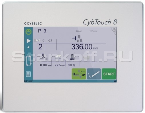

Система ЧПУ СYBELEC СYBTOUCH 8
CybTouch имеет интуитивно понятный и яркий цветной сенсорный экран с высокой степенью интеграции функции.
  • Большой, яркий и контрастный сенсорный дисплей;
  • Интуитивно понятный, удобный интерфейс;
  • Удобное беспроводное резервное копирование программного обеспечения данных;
  • Обновление с помощью PC или ноутбука;
  • Большой выбор языков;
  • Автоматическое выставление зазоров;
  • Автоматическое выставление угла атаки;
  • Возможность программирования хода балки;
  • USB-порт для карты памяти для передачи данных / резервного копирования.

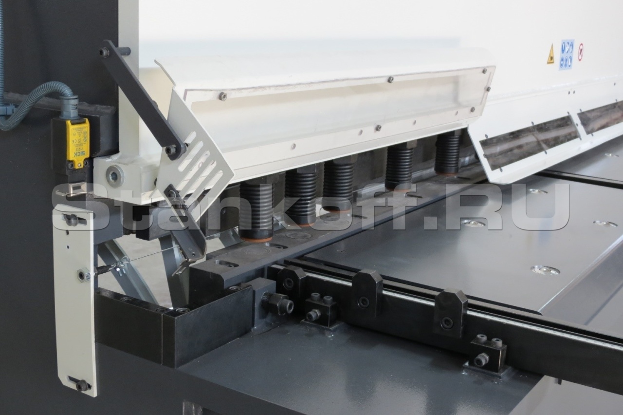

В момент реза лист фиксируется специальными прижимами. Для безопасности оператора на станке предусмотрено ограждение рабочей зоны станка. Передние поддержки и вмонтированные шарики в столе помогают оператору перемещать лист.
