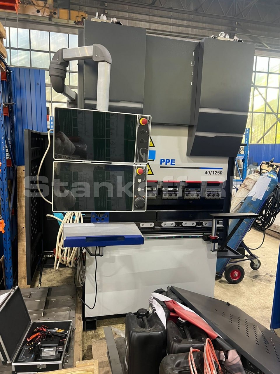

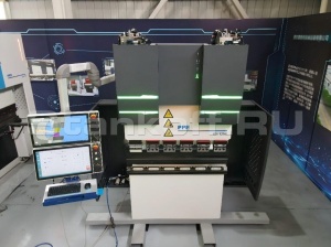

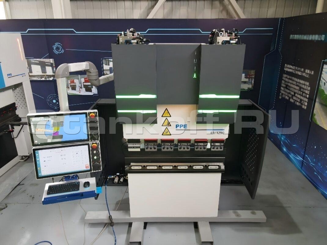

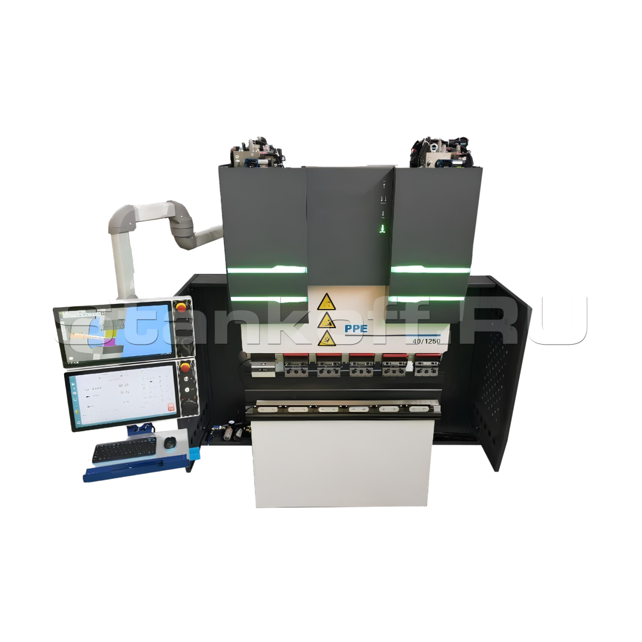

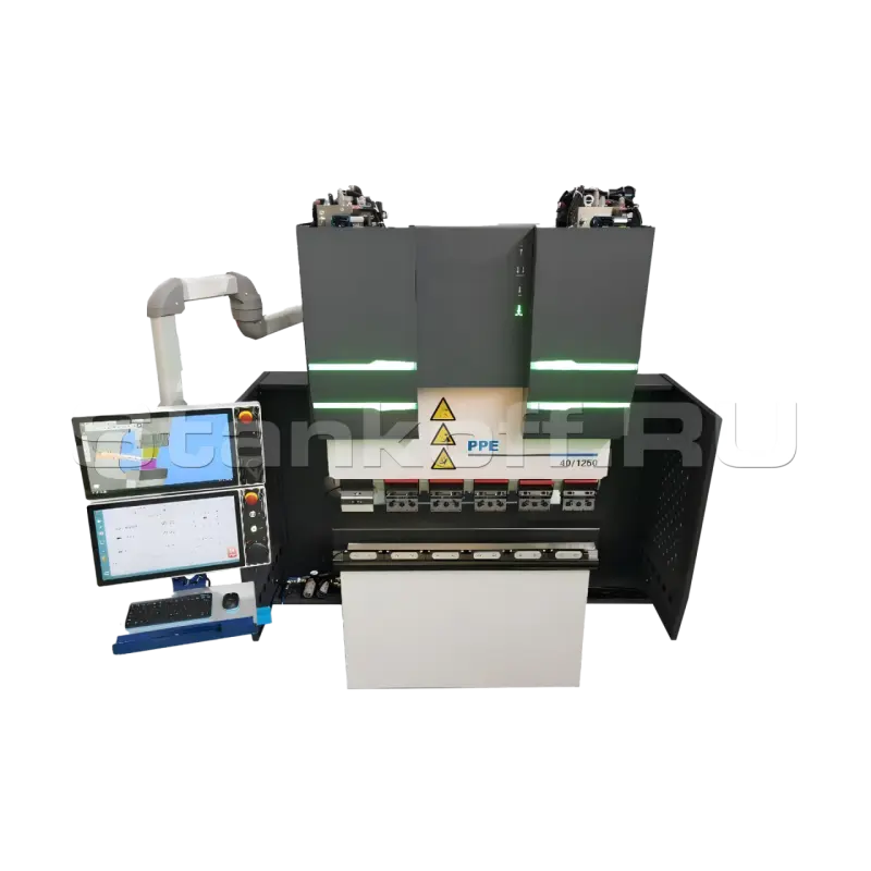

Гидравлический листогибочный пресс PPE40/1250
Гидравлический листогибочный пресс PPE40/1250 — современный высокоточный станок, предназначенный для гибки металлических листов различной толщины с высокой скоростью и точностью. Он оснащён четырьмя координатами управления (Y1, Y2, X, R) и интеллектуальной системой ЧПУ TECHMATION SCS900, обеспечивающей стабильную работу и удобное программирование. Станок использует гибридную сервонасосную систему, которая сочетает мощность гидравлики с энергоэффективностью сервопривода.
Применены линейные направляющие и масляный насос — это гарантирует плавность, долговечность и надёжность всех движений. Рабочий стол с компенсацией отклонения типа Skewback, управляемой системой DNC, обеспечивает равномерную гибку по всей длине заготовки. Задний упор с серводвигателем и шариковым винтом позволяет быстро и точно позиционировать материал. В стандартную комплектацию входит комплект инструментов для выполнения основных операций гибки.

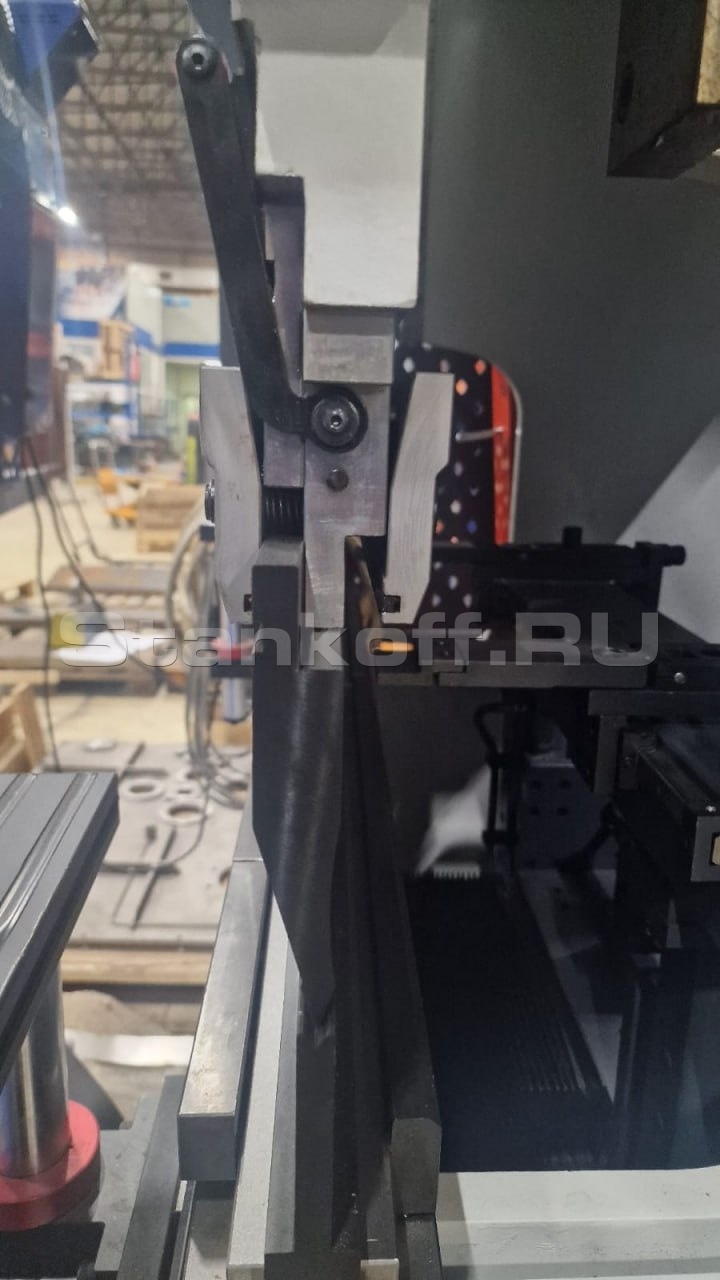

Конструкция машины выполнена с использованием CAD, а ключевые узлы, включая каркас и направляющий блок, проходят прочностной анализ в ANSYS для обеспечения оптимальной жесткости. Каркас сварной, изготовлен из стали Q235B, обеспечивающей надежность и устойчивость. Применяется автоматическая сварка под флюсом с двойными “Х”-образными канавками и последующим высокотемпературным отжигом для снятия напряжений и стабилизации размеров. Механическая обработка производится на крупногабаритных обрабатывающих центрах с однократным зажимом, что гарантирует точность. Гидроцилиндр крепится к раме болтами, воспринимающими нагрузку на растяжение. Скользящий блок с наклонной направляющей конструкцией обеспечивает плавный и устойчивый ход. Корпус цилиндра, поршневой шток и крышка из кованой стали 45# проходят неразрушающий контроль и термообработку для повышения прочности. Направляющая втулка обрабатывается на станке с ЧПУ для точной соосности, внутреннее отверстие цилиндра хонингуется до шероховатости Ra ≤ 0,4. Поверхность штока закаляется, шлифуется, хромируется и полируется для повышения износостойкости и точности.
Гибочная конструкция
Гибочный станок оснащен подъемной конструкцией, обеспечивающей устойчивую работу и низкий уровень шума. Управление осуществляется с возможностью раздельного программирования осей Y1 и Y2, что позволяет выполнять гибку с несимметричной нагрузкой и изготавливать изделия сложной формы. Рабочий стол оснащён системой компенсации прогиба типа выпуклого клина DNC, состоящей из группы клиньев с наклонными поверхностями, которые компенсируют деформации стола под нагрузкой. После ввода в систему ЧПУ данных о толщине листа, размере отверстия матрицы и прочности материала, автоматически рассчитываются оптимальные значения усилия гибки и величины компенсации прогиба, что обеспечивает высокую точность и равномерность гибки по всей длине стола без мёртвых зон.

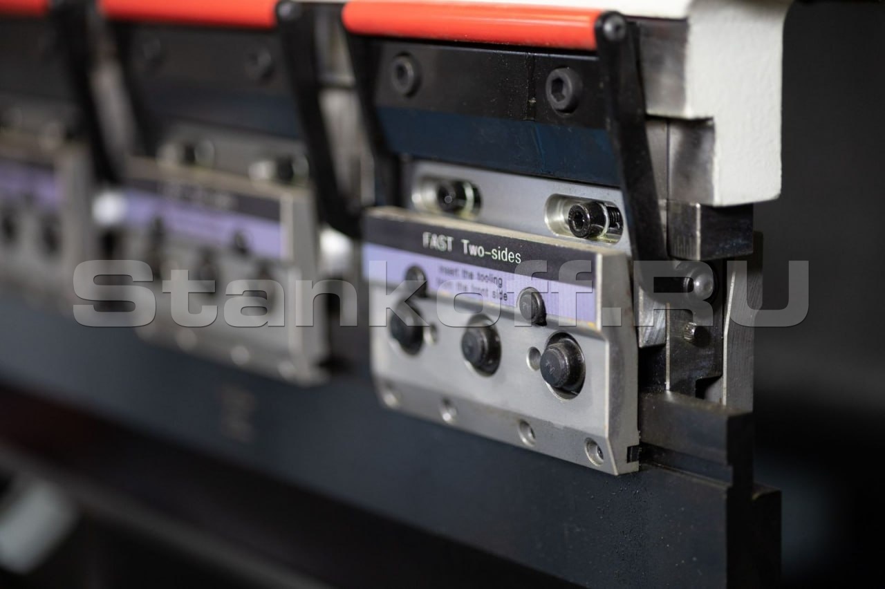

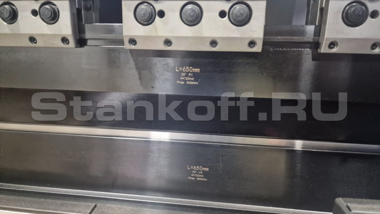

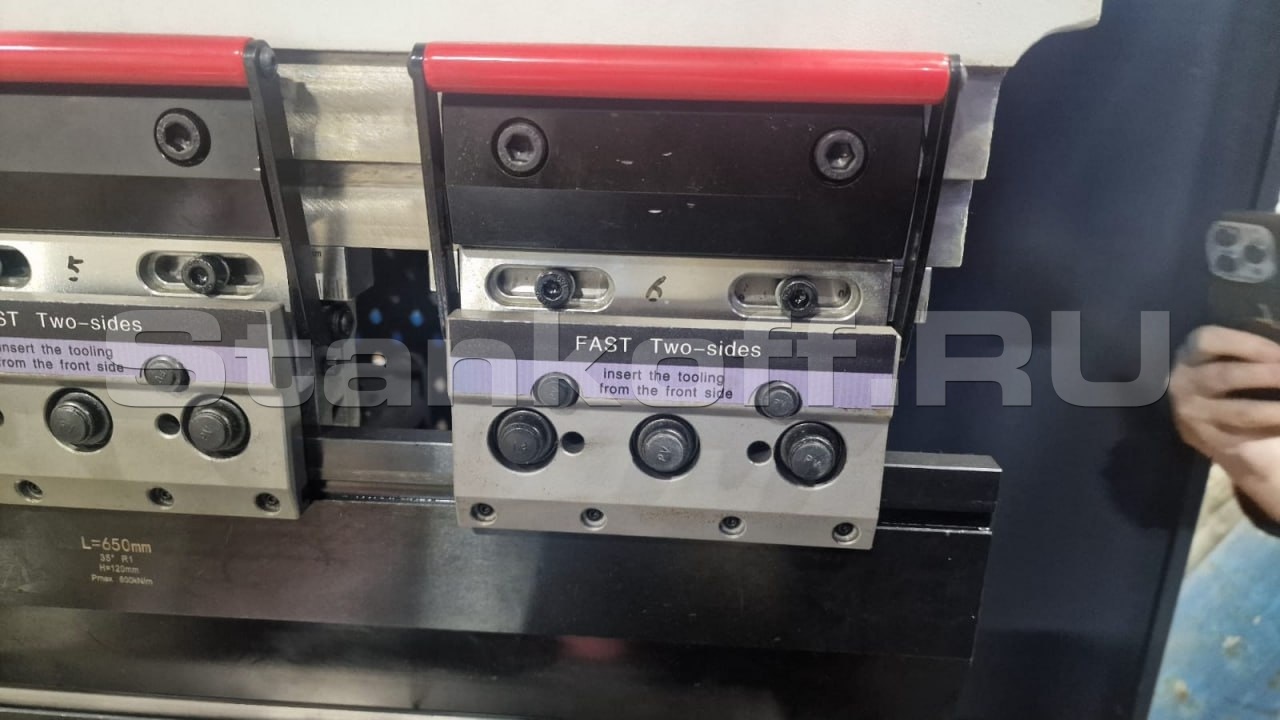

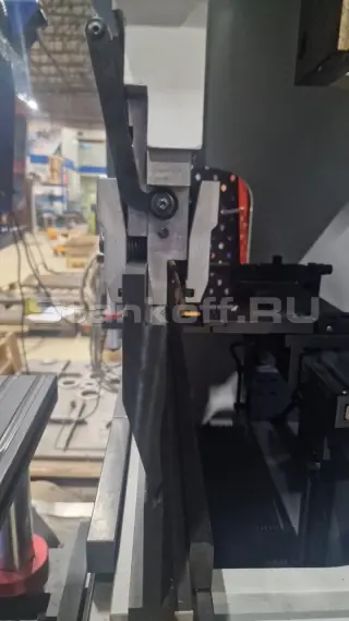

Предоставляется одна часть стандартной верхней и нижней (выполненной из материала 42CrMo) матрицы Wila.

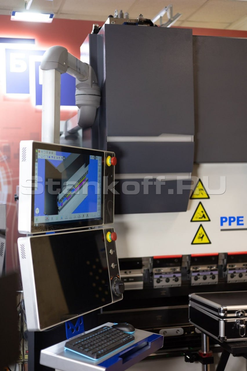

Система ЧПУ TECHMATION SCS900
Промышленный 21,5-дюймовый сенсорный ЖК-экран с разрешением 1920×1080 пикселей обеспечивает высокую чувствительность и надежность благодаря экрану промышленного производства из Тайваня и стабильной компьютерной плате EMC4, разработанной и адаптированной самостоятельно. Поддерживаются два стиля отображения — SE или CT — с возможностью настройки логотипа или интерфейса. Панель оснащена функциональными элементами, включая кнопку аварийной остановки, кнопку запуска двигателя, звуковой сигнал, опциональный маховик для электрогидравлических систем, USB-интерфейс для скриншотов и обновлений программы, а также другие необходимые функции.
