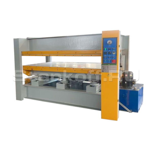

Гидравлический горячий пресс HIRC-120T1-2500 — мощное высокопроизводительное оборудование, предназначенное для формовки и прессования термореактивных (например, фенолформальдегидных) и термопластичных материалов. С рабочим давлением в 1200 кН, он обеспечивает значительную прижимную силу для точной обработки крупных заготовок. Пресс оснащён двумя большими нагревательными плитами размером 2500x1300x42 мм, что позволяет равномерно распределять тепло и давление на обрабатываемый материал.
Такой пресс применяется в производстве клееных панелей, ламинатов, декоративных и конструкционных плит, а также может использоваться в мебельной, автомобильной, авиационной и других отраслях промышленности, где необходима прецизионная термообработка материалов.
| Общие характеристики | |
| Рабочее давление, KH | 1200 |
| Размер пресс-пластины, мм | 2500x1300x42 |
| Количество пролетов, шт | 1 |
| Количество гидроцилиндров, шт | 6 |
| Диаметр гидроцилиндров, мм | 100 |
| Макс. рабочая температура, ℃ | 150 |
| Механизм открытия пресс-пластин | Электрический |
| Расстояние между рабочей поверхностью и плитой, мм | 300 |
| Скорость закрытия плит, мм/с | 30 |
| Ход цилиндра, мм | 300 |
| Способ нагрева | Электрический подогрев с помощью масла |
| Мощность двигателя гидростанции (6-ти полюсная), кВт | 3 |
| Удельное давление на поверхность, кгс/см² | 3,69 |
| Номинальное давление масла, МПа | 21 |
| Мощность нагрева, кВт | 27 |
| Мощность подогрева масла, кВт | 1,5 |
| Габаритные размеры (ДxШxВ), мм | 3900x1650x2000 |
| Вес станка, кг | 5600 |
