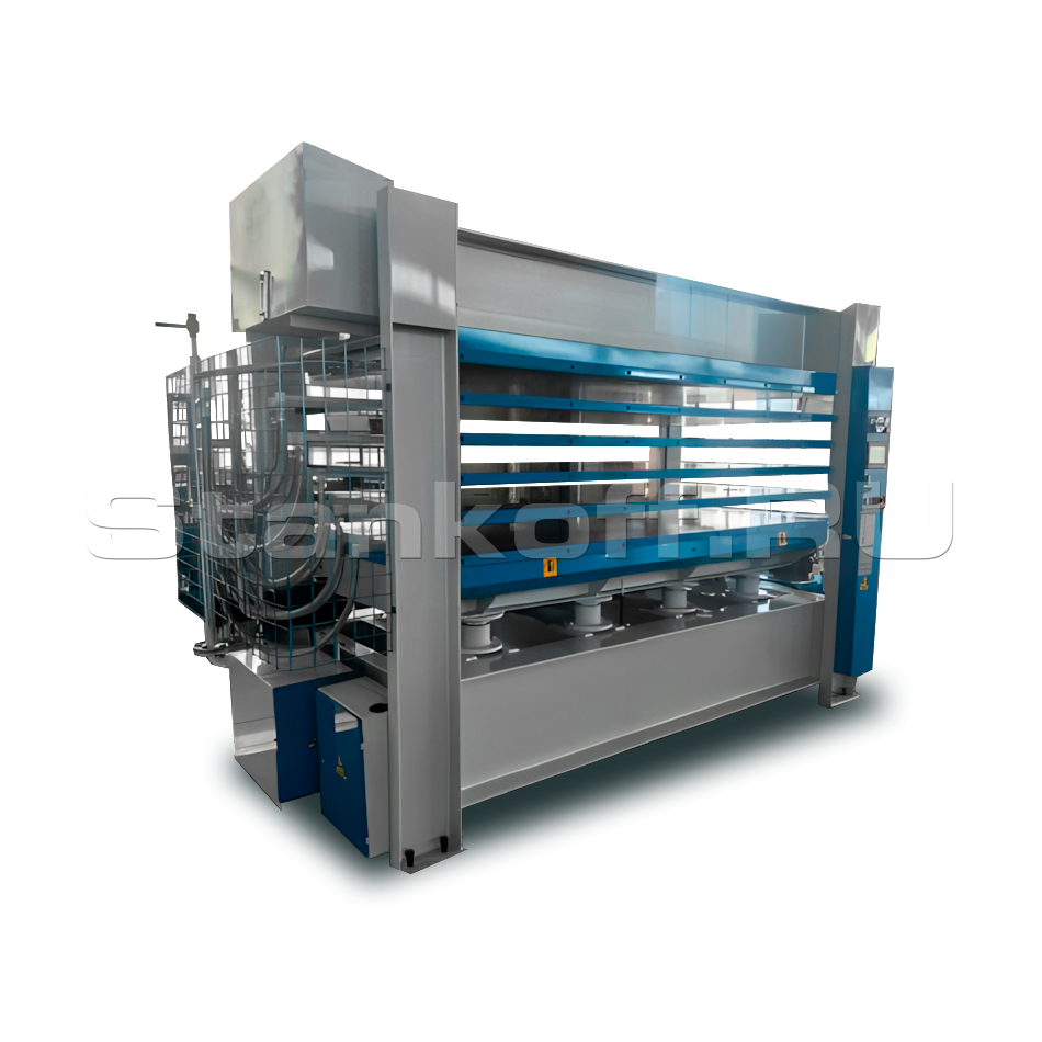

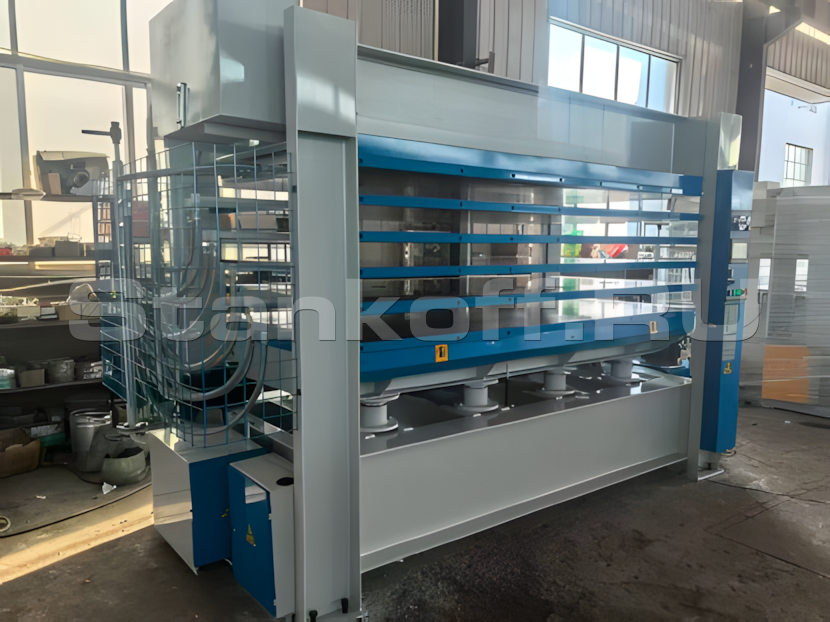

Гидравлический горячий пресс HIRC-120T5-3015 — мощное высокопроизводительное оборудование, предназначенное для формовки и прессования термореактивных (например, фенолформальдегидных) и термопластичных материалов. С рабочим давлением в 1200 кН, он обеспечивает значительную прижимную силу для точной обработки крупных заготовок. Пресс оснащён большими нагревательными плитами размером 3000x1500x42 мм, что позволяет равномерно распределять тепло и давление на обрабатываемый материал.
Такой пресс применяется в производстве клееных панелей, ламинатов, декоративных и конструкционных плит, а также может использоваться в мебельной, автомобильной, авиационной и других отраслях промышленности, где необходима прецизионная термообработка материалов.
| Максимальное усилие прессования, т | 120 |
| Количество нагревательных плит, шт | 6 |
| Размер нагревательных плит (ДxШxВ), мм | 3000x1500x42 |
| Удельное давление на поверхность, кгс/см² | 2,66 |
| Количество гидроцилиндров, шт | 8 |
| Диаметр гидроцилиндров, мм | 100 |
| Скорость закрытия пресса, мм/с | 30 |
| Способ нагрева | Электрический подогрев с помощью масла |
| Механизм открытия пресс-пластин | Электрический привод |
| Максимальное число рабочих слоев, шт | 5 |
| Расстояние между нагревательными плитами, мм | 100 |
| Максимальное рабочее давление в гидросистеме, МПа | 20 |
| Ход гидроцилиндра, мм | 500 |
| Мощность двигателя гидравлической системы, кВт | 3 |
| Мощность подогрева масла, кВт | 2,2 |
| Мощность системы нагрева, кВт | 81 |
| Габаритные размеры (ДxШxВ), мм | 4500x1800x2360 |
| Масса, кг | 10600 |
