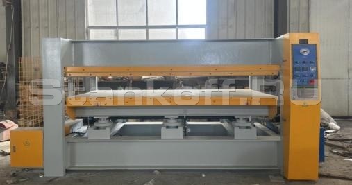

Гидравлический горячий пресс HIRC-165T1-1700 — мощное высокопроизводительное оборудование, предназначенное для формовки и прессования термореактивных (например, фенолформальдегидных) и термопластичных материалов. С рабочим давлением в 1650 кН, он обеспечивает значительную прижимную силу для точной обработки крупных заготовок. Пресс оснащён двумя большими нагревательными плитами размером 1700 × 1300 × 42 мм, что позволяет равномерно распределять тепло и давление на обрабатываемый материал.
Такой пресс применяется в производстве клееных панелей, ламинатов, декоративных и конструкционных плит, а также может использоваться в мебельной, автомобильной, авиационной и других отраслях промышленности, где необходима прецизионная термообработка материалов.
