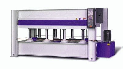

Гидравлический горячий пресс с плоскими столами Vario Press VP 30T-120/2
Прессы предназначены для двустороннего облицовывания плоскостей дверей, мебельных заготовок, облицовочных панелей и т. д. шпоном ценных пород древесины, пластиком, а так же для сборки дверных полотен в условиях горячего прессования.

  • Каркас пресса сварен из массивных стальных балок, что обеспечивает прочность и жесткость конструкции при максимальном давлении.
  • Монолитные рассверленные плиты сохраняют геометрию на протяжении длительных сроков эксплуатации.
  • Цилиндры покрыты толстым слоем хрома, что обеспечивает плавный подъем/опускание и более длительный срок работы сальников и поршней.
  • Насос гидравлической системы работает в масляной среде для снижения уровня шума и лучшего охлаждения.
  • Электродвигатель помпы производства Toshiba (Япония).
  • Управление всеми функциями пресса происходит с главной панели.
  • Пресс укомплектован автоматическим таймером раскрытия плит, что позволяет автоматически установить оптимальное время прессования для партии однотипных деталей.
  • С панели управления оператор может устанавливать или изменять любые параметры.
  • Система зубчатых реек обеспечивает абсолютную параллельность подъема/опускания подвижной плиты.
  • Все прессы оборудованы защитой по периметру. Благодаря этой защите обеспечивается остановка или блокировка подвижной плиты с любой стороны пресса.
