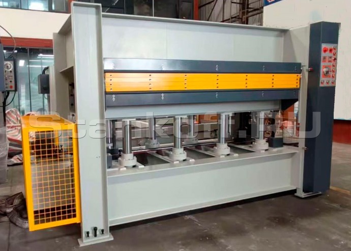

Гидравлический горячий пресс MH38-3013x200T-1
Гидравлический горячий пресс MH38-3013x200T-1 предназначен для прессования различных материалов, таких как шпон, фанера, декоративная бумага, мебельные панели (MDF/ДСП) и ламинированный пол. Он обеспечивает гладкую поверхность и высокую эффективность работы, что делает его популярным в производстве мебели и искусственных плитных материалов. Станок широко используется в мебельной промышленности для создания качественных и долговечных изделий.
