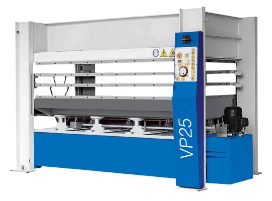

Прессы серии VP предназначены для двустороннего облицовывания плоских щитовых деталей: дверных полотен, мебельных заготовок, фасадов, стеновых панелей и т.п. Пресс может использоваться для сборки дверных полотен щитового и каркасно-щитового типа.
В качестве облицовочного материала может служить шпон, пластики CPL и HPL, бумага, искусственная кожа, металлические листы и пр.
Отличительные характеристики пресса
Конструкция пресса и плит
  • Несущая рама пресса изготовлена из сваренных балок, полученных методом горячего проката, что гарантирует большую прочность и надежность конструкции пресса по сравнению с конструкциями из балок холодного гнутья, использующихся в бюджетных моделях конкурентов.
  • В стандартной комплектации пресс оснащен цельными стальными плитами с просверленными по всей длине отверстиями для циркуляции теплоносителя. Плиты такой конструкции способны выдерживать максимальную температуру до 250°С и максимальное рабочее давление до 30 кг/см2 без деформаций. Плиты имеют Mylar (DuPont) покрытие для облегчения их очистки.
  • Пресс укомплектован системой зубчатых реек и боковыми направляющими, обеспечивающими абсолютную параллельность подъема/опускания плит.
Гидравлическая система
  • Конструкция гидравлической системы гарантирует высокую надежность работы:
  • Хромирование цилиндров обеспечивает более длительный срок работы сальников и поршней.
  • Двигатель гидравлической системы со сниженным уровнем шума и воздушным охлаждением. Помпа погружена в емкость гидросистемы.
Система нагрева
  • Пресс укомплектован электрическим бойлером для нагрева теплоносителя. Бойлер укомплектован циркуляционным насосом, трубопроводами и расширительным бачком. Максимальная температура теплоносителя до 125° С.
  • Для удобства обслуживания на бойлере смонтирован кран слива теплоносителя.
Электрическая система
  • Управление всеми функциями пресса происходит с главной панели.
  • Пресс укомплектован автоматической системой восстановления давления, которая
     позволяет удерживать его в заданном оператором диапазоне.
  • Пресс укомплектован электрическим клапаном, управляющим автоматическим открытием по сигналу таймера (стандартная комплектация).
Стандартная комплектация
  • Гидростанция повышенной надежности, система автоматического восстановления давления, электрический клапан автоматического открытия плит;
  • Центральная панель управления, качественные электрические компоненты;
  • Термостат регулировки температуры прессования, автоматический таймер открытия плит;
  • Цельные стальные плиты с циркуляционными каналами, покрытие Mylar;
  • Электрический бойлер;
  • Шнур безопасности по периметру станка, служащий для экстренной остановки рабочего цикла.
Технические характеристики
Размер плиты, мм
2500х1300х42
Количество пролетов, шт
1
Усилие прессования, т
100
Количество гидроцилиндров, шт
6
Диаметр гидроцилиндров, мм
85
Макс. расстояние между плитами, мм
300
Мощность двигателя гидростанции, кВт
4,0
Мощность бойлера, кВт
18
Мощность насоса горячего масла, кВт
0.75
Габариты, мм
3550х1645х2000
Масса, кг
5500
