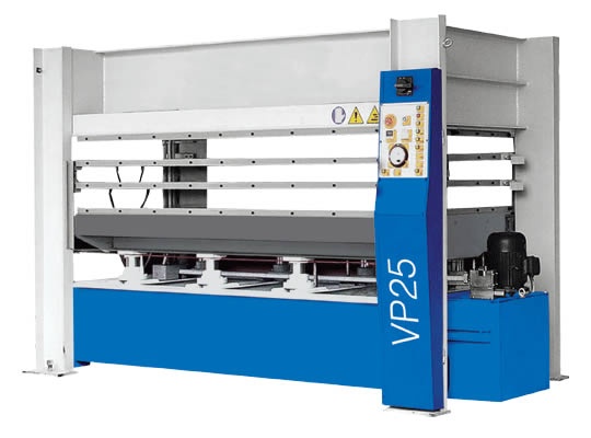

Горячий пресс для облицовывания плоских щитов Vario Press VP 25-120/5
Пресса предназначены для двустороннего облицовывания плоскостей дверей, мебельных заготовок, облицовочных панелей и т. д. шпоном ценных пород древесины, пластиком, а так же для сборки дверных полотен в условиях горячего прессования.
Отличительные особенности:
- регулировка температуры прессования осуществляется термостатом;
- пресс оснащен автоматическим таймером на открытие столов, контролирующим время выдержки;
- поставляется только с рассверленными стальными плитами;
- оснащен манометром-контроллером давления;
- гидростанция в комплекте.
- бойлер нагрева плит на масле.
Применяются на производствах работающих с плитными материалами, мебельных производствах любой мощности.
Рассверленная стальная плита.
максимальная температура до 250°
максимальное рабочее давление до 30 кг/см 2
