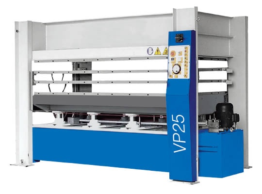

Горячий пресс для шпонирования Vario Press VP 25-100/2
Прессы серии VP предназначены для двустороннего облицовывания плоских щитовых деталей: дверных полотен, мебельных заготовок, фасадов, стеновых панелей и т.п. Пресс может использоваться для сборки дверных полотен щитового и каркасно-щитового типа.
В качестве облицовочного материала может служить шпон, пластики CPL и HPL, бумага, искусственная кожа, металлические листы и пр.

Конструкция пресса и плит
  • Несущая рама пресса изготовлена из сваренных балок, полученных методом горячего проката, что гарантирует большую прочность и надежность конструкции пресса по сравнению с конструкциями из балок холодного гнутья, использующихся в бюджетных моделях конкурентов.
  • В стандартной комплектации пресс оснащен цельными стальными плитами с просверленными по всей длине отверстиями для циркуляции теплоносителя. Плиты такой конструкции способны выдерживать максимальную температуру до 250°С и максимальное рабочее давление до 30 кг/см2 без деформаций. Плиты имеют Mylar (DuPont) покрытие для облегчения их очистки.
  • Пресс укомплектован системой зубчатых реек и боковыми направляющими, обеспечивающими абсолютную параллельность подъема/опускания плит.
Гидравлическая система
  • Конструкция гидравлической системы гарантирует высокую надежность работы:
  • Хромирование цилиндров обеспечивает более длительный срок работы сальников и поршней.
  • Двигатель гидравлической системы со сниженным уровнем шума и воздушным охлаждением. Помпа погружена в емкость гидросистемы.
Система нагрева
  • Пресс укомплектован электрическим бойлером для нагрева теплоносителя. Бойлер укомплектован циркуляционным насосом, трубопроводами и расширительным бачком. Максимальная температура теплоносителя до 125° С.
  • Для удобства обслуживания на бойлере смонтирован кран слива теплоносителя.
Электрическая система
  • Управление всеми функциями пресса происходит с главной панели.
  • Пресс укомплектован автоматической системой восстановления давления, которая
     позволяет удерживать его в заданном оператором диапазоне.
  • Пресс укомплектован электрическим клапаном, управляющим автоматическим открытием по сигналу таймера (стандартная комплектация).
Стандартная комплектация
  • Гидростанция повышенной надежности, система автоматического восстановления давления, электрический клапан автоматического открытия плит;
  • Центральная панель управления, качественные электрические компоненты;
  • Термостат регулировки температуры прессования, автоматический таймер открытия плит;
  • Цельные стальные плиты с циркуляционными каналами, покрытие Mylar;
  • Электрический бойлер;
  • Шнур безопасности по периметру станка, служащий для экстренной остановки рабочего цикла.
