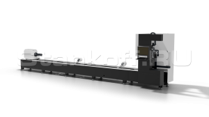

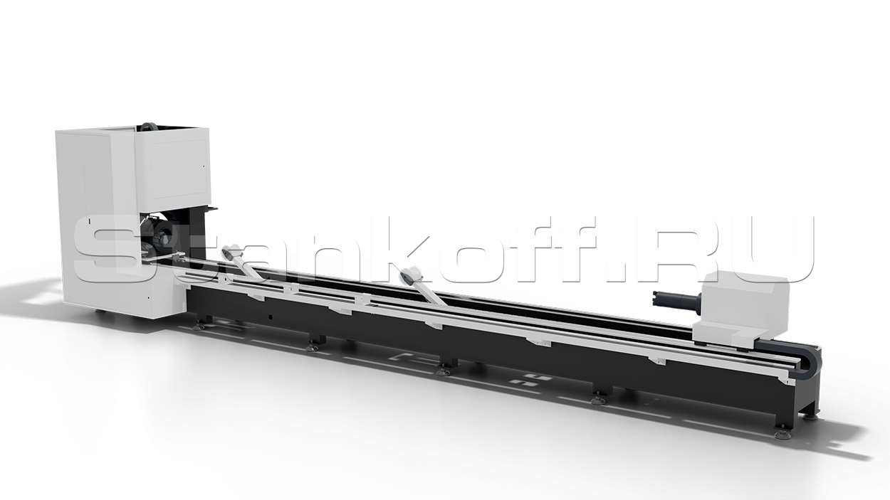

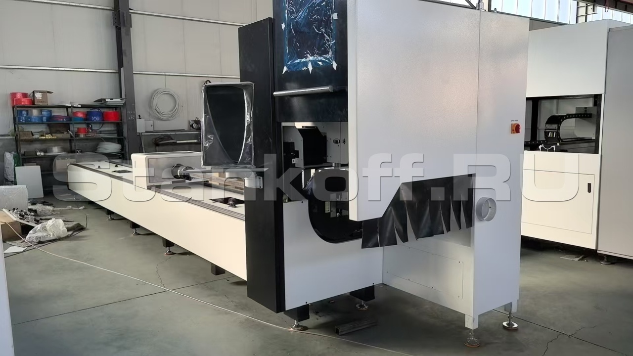

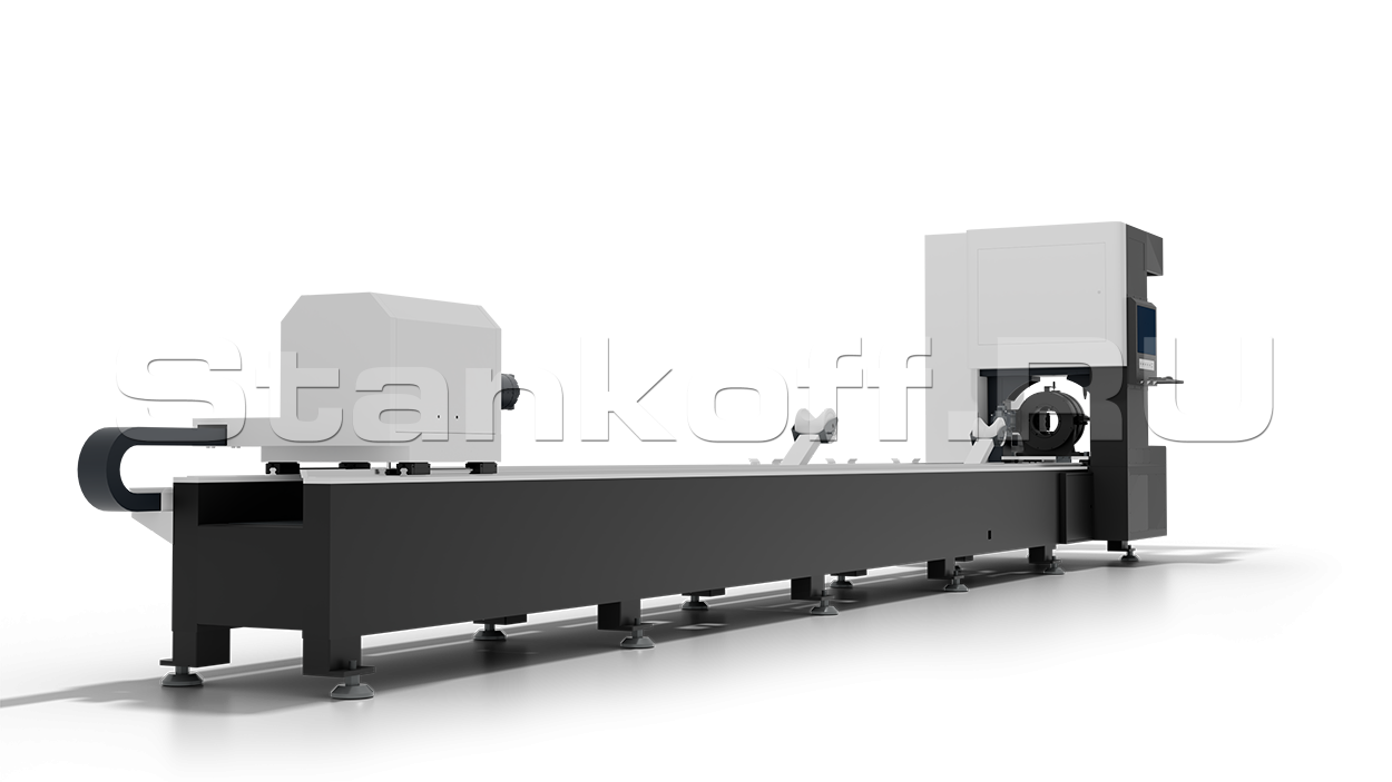

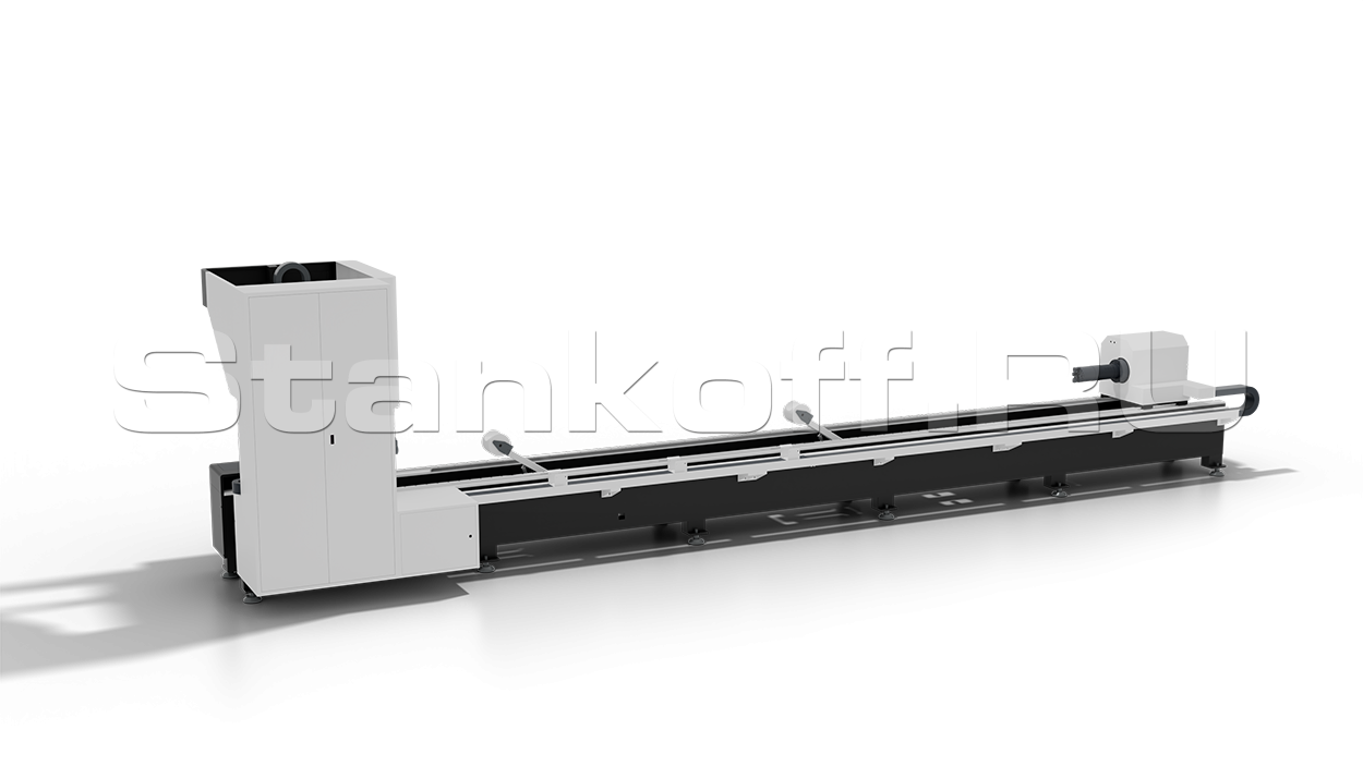

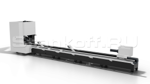

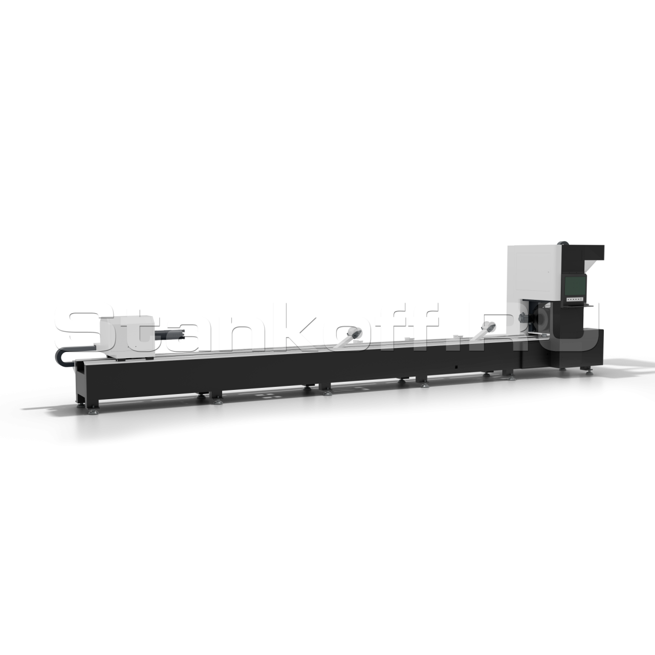

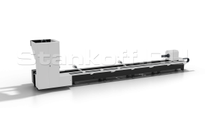

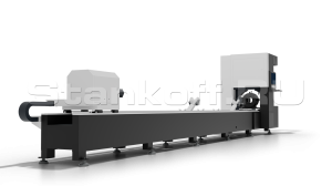

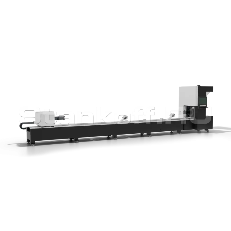

Оптоволоконный лазерный труборез STL-T6012/1500 Raycus
Лазерный труборез STL-T6012/1500 предназначен для высокоточной и стабильной обработки круглых, квадратных труб и профилей H, I, С, U, L диаметром от 10 до 120 мм с максимальной длиной заготовки до 6000 мм, что делает его оптимальным решением для серийного и мелкосерийного производства. Станок оснащён передним и задним пневматическими патронами, обеспечивающими надёжную фиксацию трубы и высокую точность позиционирования в процессе резки.
Управление осуществляется через русифицированное программное обеспечение FSCUT 3000DE-A, построенной на базе шины EtherCAT с системой программного контроля работы станка в режиме реального времени, что позволяет оператору отслеживать параметры резки и оперативно реагировать
на изменения процесса. Оборудование оснащено автоматической регулировкой газов и автоматической системой смазки, что обеспечивает стабильное качество резки и снижает влияние человеческого фактора. В конструкции реализована функция аварийного сигнала при низком давлении, модуль безопасности нового поколения, а также поддержка Wi-Fi-контроля и удалённого устранения неисправностей, повышающие надёжность и удобство эксплуатации. Поддерживается ПО TubePro для подготовки траекторий резки труб. В стандартную комплектацию входит вытяжной вентилятор производительностью 2664–5268 м³/ч для эффективного удаления дыма и пыли, а также вертикальный монитор ADVANTECH размером 320x560 мм, обеспечивающий удобную визуализацию интерфейса и комфортную работу оператора.
