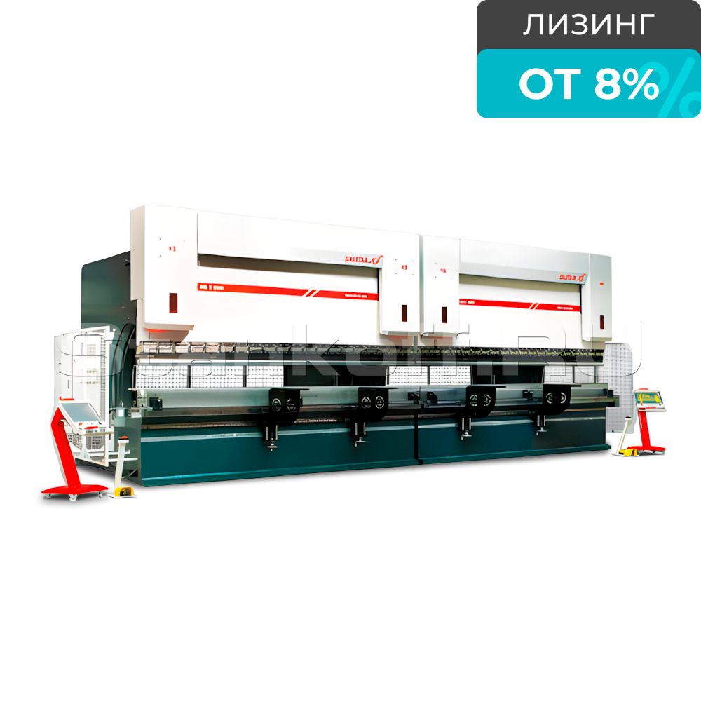

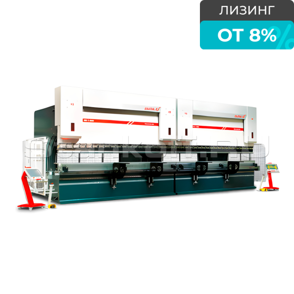

Тандемный гидравлический листогибочный пресс SX 30320 TANDEM X2
Гидравлический гибочный пресс с ЧПУ SX 30320 TANDEM X2 является настоящей инновацией для металлообрабатывающих предприятий малого и среднего звена. Это синхронизированный листогибочный пресс с 2D ЧПУ, который предполагает легкость в использовании, быстрое и простое программирование, легкость в запуске станка, автоматическое вычисление угла гиба, усилия и позиционирования задней оси. Эти функции обеспечивают станку большую популярность среди пользователей станков.
