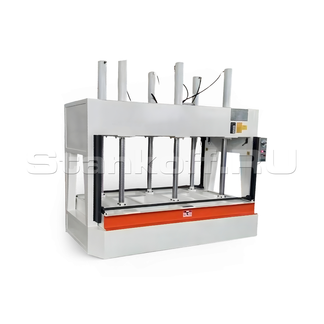

Станок холодного прессования отличается компактным конструктивным исполнением, современным внешним видом и стабильной работой в процессе эксплуатации, что обеспечивает его надёжность и длительный срок службы. Основные элементы конструкции выполнены с высокой точностью обработки, что способствует равномерному распределению нагрузок и сохранению рабочих характеристик.
Оборудование оснащено удобной и интуитивно понятной панелью управления с элементами аварийной остановки, повышающими безопасность работы. Гидравлическая система обеспечивает плавный и равномерный ход рабочих узлов, автоматическое управление процессами, защиту от нештатных режимов и стабильность параметров прессования, что делает эксплуатацию удобной и эффективной.
Станок холодного прессования предназначен для обработки древесных и плитных материалов, включая фанеру, МДФ, ДСП, ХДФ, мебельные и столярные щиты, а также шпонированные панели.
| Количество гидроцилиндров, шт | 6 |
| Диаметр гидроцилиндров, мм | 125 |
| Усилие пресса, т | 150 |
| Размеры рабочего стола, мм | 2500x1000 |
| Расстояние между плитами, мм | 1000 |
| Давление масла, МПа | 20 |
| Мощность, кВт | 5 |
| Габаритные размеры, мм | 3000x1000x2350 |
| Вес (брутто), кг | 2400 |
