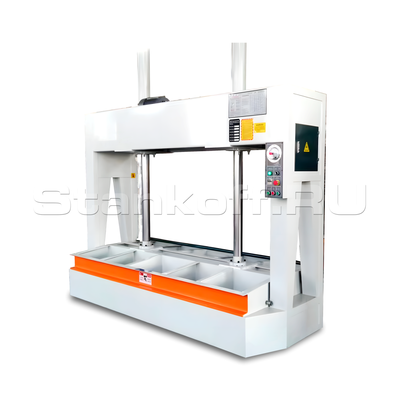

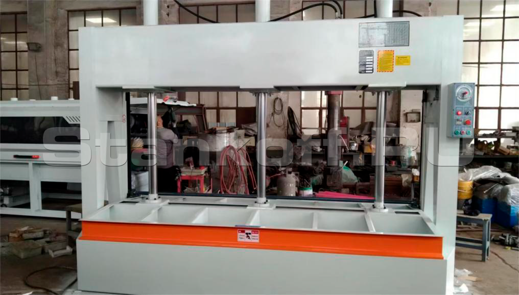

Гидравлический холодный пресс MH2513x50T
Деревообрабатывающий гидравлический пресс холодного прессования MH2513x50T подходит для прессования и облицовывания заготовок из различных видов древесины, в том числе древесно-полимерных композитов, пробковой доски, древесноволокнистой плиты, сотовых панелей. В основном используется для ламинирования плоских заготовок шпоном различными пластиками и пленками, а также для получения гнуто-клееных элементов мебели, стеновых панелей, погонажных изделий из шпона и т.д. В нем используется концевой выключатель положения, который представляет собой направляющее приспособление для подъемных работ, а также датчик большой мощности и отсутствие искр с электрическим контактом, что увеличивает надежность и стабильность этой машины.
Особенности
  • Контроллер ПЛК;
  • Сварная конструкция с двутавровой балкой обеспечивает длительный срок службы;
  • В гидроцилиндрах используются импортные прокладки.
Макс. усилие давления, Т 50
Размер плиты, мм 2500x1300
Удельное давление на поверхность, кгс/см² 1,6
Количество цилиндров, шт 3
Диаметр цилиндров, мм 125
Расстояние между цилиндрами, мм 1000
Скорость закрытия, мм/с 12
Номинальное давление масла, МПа 16
Гидравлическая мощность, кВт 4
Габаритные размеры (ДxШxВ), мм 3000x1250x2250
Масса, кг 1900
