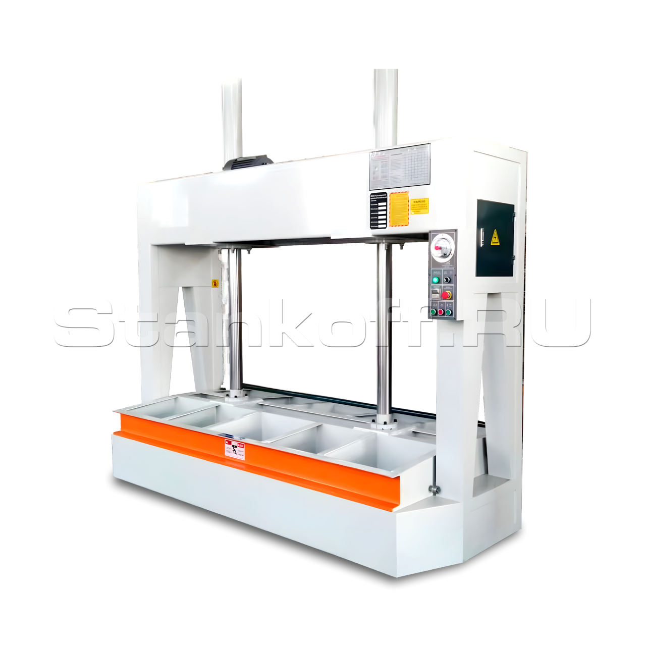

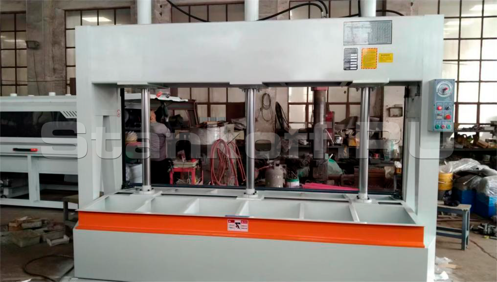

Деревообрабатывающий гидравлический пресс холодного прессования MH3013x50T подходит для прессования и облицовывания заготовок из различных видов древесины, в том числе древесно-полимерных композитов, пробковой доски, древесноволокнистой плиты, сотовых панелей. В основном используется для ламинирования плоских заготовок шпоном различными пластиками и пленками, а также для получения гнуто-клееных элементов мебели, стеновых панелей, погонажных изделий из шпона и т.д. В нем используется концевой выключатель положения, который представляет собой направляющее приспособление для подъемных работ, а также датчик большой мощности и отсутствие искр с электрическим контактом, что увеличивает надежность и стабильность этой машины.
Особенности
Контроллер ПЛК;
- Сварная конструкция с двутавровой балкой обеспечивает длительный срок службы;
- В гидроцилиндрах используются импортные прокладки.
| Макс. усилие давления, Т |
50 |
| Размер плиты, мм |
3000x1300 |
| Удельное давление на поверхность, кгс/см² |
1,33 |
| Количество цилиндров, шт |
3 |
| Диаметр цилиндров, мм |
125 |
| Расстояние между цилиндрами, мм |
1000 |
| Скорость закрытия, мм/с |
12 |
| Номинальное давление масла, МПа |
16 |
| Гидравлическая мощность, кВт |
4 |
| Габаритные размеры (ДxШxВ), мм |
3500x1250x2250 |
| Масса, кг |
2200 |
