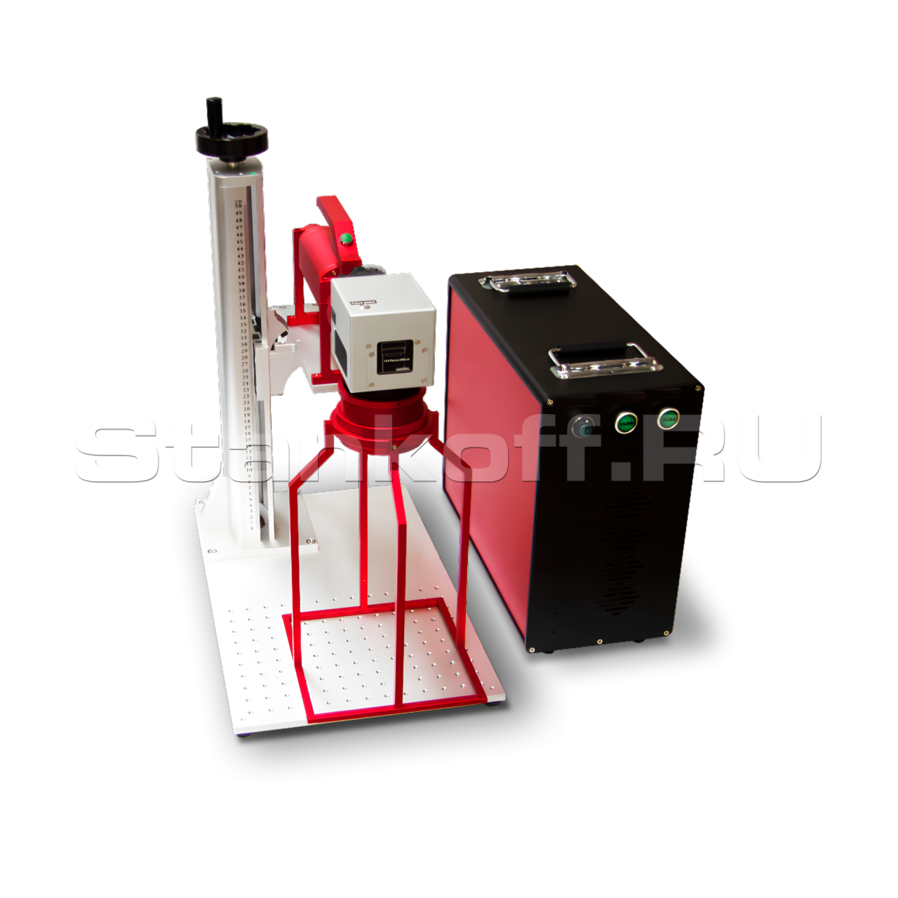

Оптоволоконный лазерный маркер M-TG-M30-J
Оптоволоконный лазерный маркер TG-M30-J — профессиональный настольный лазерный маркиратор для маркировки, гравировки и резки. Оборудован лазерным источником импульсного типа JPT и управляется через лицензионное ПО EzCAD 2.14 с полной русификацией (Windows 7/8/10/11). Компактный переносной корпус удобен для работы с крупногабаритными изделиями и легко интегрируется в любое рабочее пространство.
Маркер подходит для обработки широкого спектра материалов: металлов (сталь, алюминий, латунь, титан, окрашенные и анодированные поверхности), полупроводников, фольги, пластмасс, поликарбонатов, кожи, камня и резины.
