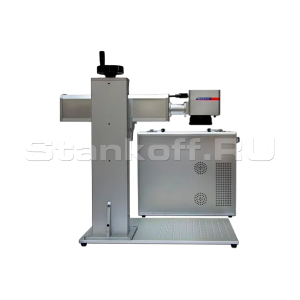

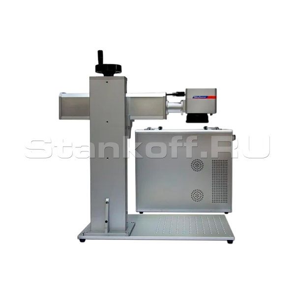

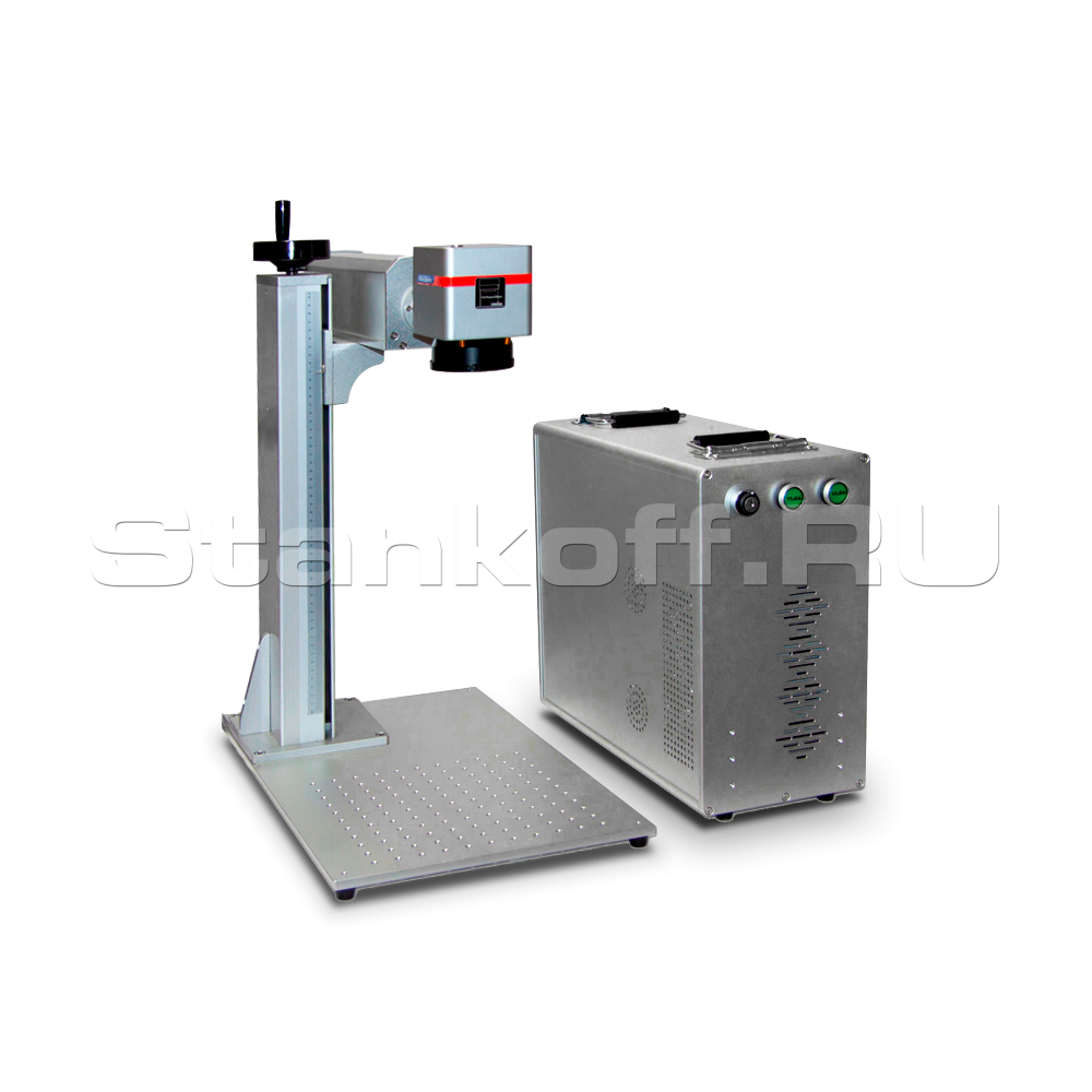

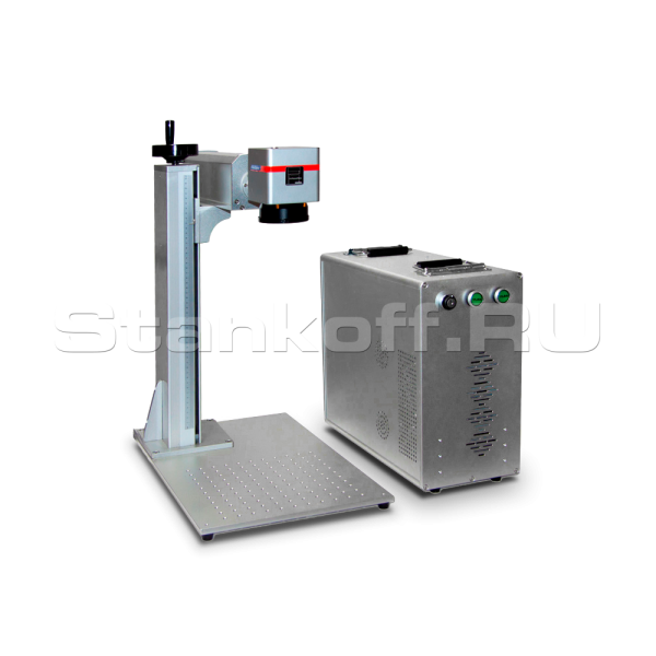

Оптоволоконный лазерный маркер Lite TG-L30-J
Оптоволоконный лазерный маркер Lite TG-L30-J – компактный настольный лазерный маркиратор для нанесения маркировки на плоские поверхности и обработки крупногабаритных изделий. Модель ориентирована на базовые операции, обеспечивая стабильный результат при минимальных эксплуатационных затратах. Оптимальный выбор для малого бизнеса и производств, которым требуется доступное, но эффективное оборудование для маркировки и несложной обработки.
Маркер подходит для обработки широкого спектра материалов: металлов (сталь, алюминий, латунь, титан, окрашенные и анодированные поверхности), полупроводников, фольги, пластмасс, поликарбонатов, кожи, камня и резины.

Комплектация
  • Лазерный комплекс
  • Линза F-Theta F-163 рабочее поле 110х110мм
  • Защитные очки оператора
  • Комплект соединительных кабелей
  • Дистрибутив ПО EzCAD – USB накопитель
  • Педаль оператора
  • ЗИП комплект (запас. фокусный диод, набор ключей, линейка)
  • Техническая документация (инструкция по ПО, тех. паспорт)
Лазерный излучатель
Мощность лазера, Вт 30
Источник излучения JPT
Длина волны, нм 1064
Длительность импульсов, нс 200
Минимальная частота повторяемости лазера, кГц 1
Максимальная частота повторяемости лазера, кГц 600
Энергия в импульсе излучения, мДж 0,8
Оптика
Линза F-163
Длина рабочего поля, мм 110
Ширина рабочего поля, мм 110
Максимальное разрешение, DPI 1200
Размер точки, мкм 35
Максимальная глубина маркировки, мм 1,5
Сканирующее устройство
Макс. скорость маркировки, мм/сек 7000
Воспроизводимость, мкм 3,0
Максимальный ход по оси Z, мм 500
Общие характеристики
Рабочая температура, °С 10-30
Программное обеспечение EzCad
Охлаждение воздушное
Напряжение тока, В 220
Частота тока, Гц 50
Потребляемая мощность, кВт 0,6
Габаритные параметры лазерного модуля
Длина, мм 210
Ширина, мм 400
Высота, мм 450
Габаритные параметры маркирующего модуля
Длина, мм 350
Ширина, мм 700
Высота, мм 700
Вес нетто, кг 55
