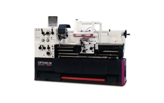

Токарно-винторезный станок уникален в высокой точности обработки и долговечности в эксплуатации.
- Устройство цифровой индикации DPA 21.
- Закаленные и отшлифованные направляющие станины.
- Присоединительная поверхность шпинделя Camlock DIN ISO 702-2 Nr. 6.
- СОЖ: с отдельным баком для охлаждающей жидкости, а также индикацией уровня заполнения и маслораспределителем.
- Легкое опустошение и очистка бака в соответствии стандартам DIN.
- Гарантированная точность биения шпинделя не более чем 0,015 мм.
- Механическая продольная подача с четырьмя эксцентриковыми зажимами.
- Ножная педаль аварийной остановки станка.
- Электрика с комплектующими SIEMENS.
- Регулируемый датчик резьбонарезания.
- Централизированная система смазки.
- Быстросменный резцедержатель SWH 5-B.
- 1 резцедержатель 25 x 120 Typ D для четырехгранного призматического резца.
- Быстродействующая коробка подач закрытого типа с закаленными шлифованными шестернями и валами, работающими в масляной ванне и установленными на прецизионные подшипники.
- Станочный светильник.
- Большой защитный экран.
- Задняя бабка может быть смещена на ± 15 мм для точения длинных конусов.
- Цена деления лимба маховика пиноли задней бабки 0,025 мм.
- Индикация скорости.
- Значительное снижение времени производства.
- Более точная работа.
- Вероятность ошибок сведена к минимуму.
Основной шпиндель
- Закален и отшлифован.
- Работает в масляной ванне.
- Установлен на прецизионные подшипники.
- Шестерни закалены и отшлифованы, что обеспечивает их плавный ход.
Комплектация основная
- Сменная державка 25х120 мм тип D — 1 шт
- Оправка переходная МK 6 — МK 4
- Упорный центр МК 4
- Неподвижный люнет, проходное отверстие макс. 160 мм
- Подвижный люнет, проходное отверстие макс. 100 мм
- Светодиодный станочный светильник
- Резбоуказатель
- Система подачи СОЖ
- Комплект сменных шестерен гитары
- Масло для редуктора
- Комплект обслуживающего инструмента
- Руководство по эксплуатации
- Не забудьте приобрести токарный патрон!
