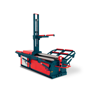

4-х валковый гидравлический вальцовочный станок OSTAS предназначен для высокоточной гибки листового металла с получением цилиндрическихи дугообразных изделий. Четырёхвалковая конструкция обеспечивает надёжную фиксацию заготовки между центральными валами, высокую точность позиционирования и возможность выполнения предподгиба кромок непосредственно на станке, что позволяет получать практически полностью замкнутые обечайки с минимальными прямыми участками. Благодаря высокой жёсткости конструкции, производительности и удобству эксплуатации оборудование эффективно применяется при изготовлении резервуаров, воздуховодов, ёмкостей, элементов металлоконструкций и других изделий из листового металла в условиях серийного и мелкосерийного производства.
Схема работы валков
Преимущества
- Получение готового изделия за одну установку заготовки благодаря четырёхвалковой конструкции и возможности выполнения предподгиба обеих кромок без переустановки листа.
- Выполнение предподгиба в начале и конце прокатки либо предварительная подгибка обеих кромок с последующей вальцовкой изделия.
- Минимальная длина прямых участков на готовой обечайке, что снижает объём последующей доработки.
- Прочный стальной корпус обеспечивает высокую жёсткость конструкции и стабильную точность обработки.
- Гидравлический привод поджима валков гарантирует плавное перемещение и надёжную фиксацию заготовки в процессе гибки.
- Подходит для обработки листовой углеродистой стали, нержавеющей стали и алюминия.
- Регулировка перемещения и параллельности валков осуществляется непосредственно с панели управления, обеспечивая удобство настройки и высокую повторяемость результатов.
- Оптимальное решение для изготовления цилиндрических и дугообразных изделий в условиях серийного и мелкосерийного производства.
- Простая настройка параметров гибки и высокая производительность при работе с различными типами листового металла.
