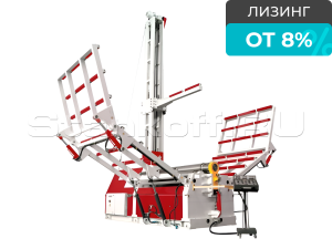

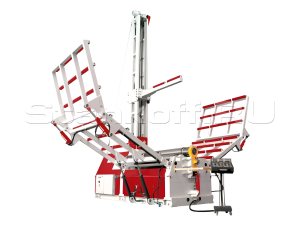

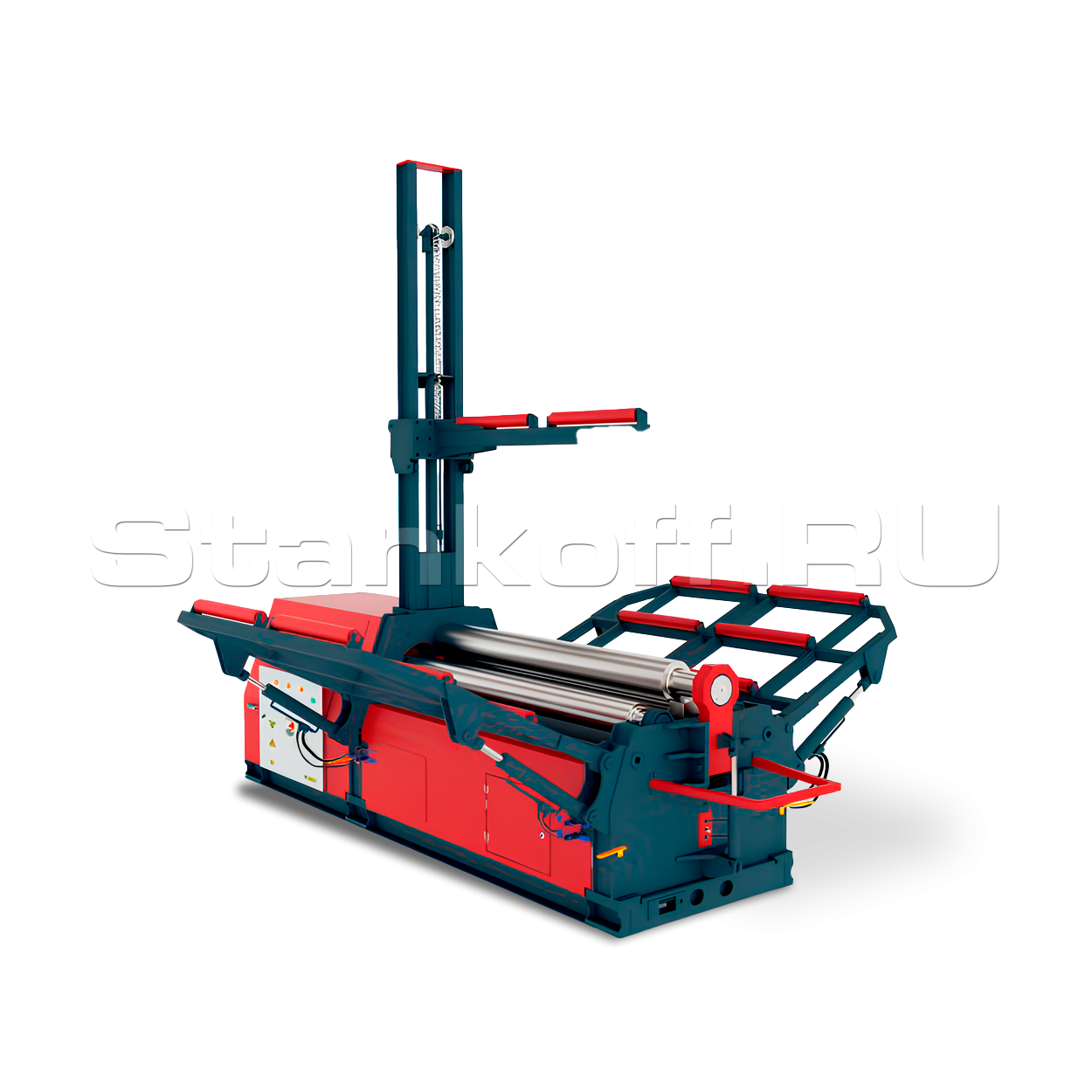

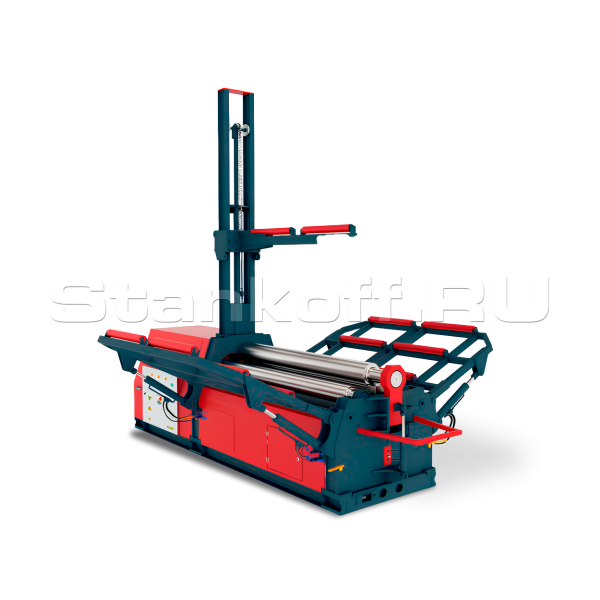

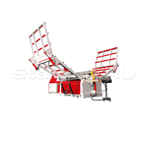

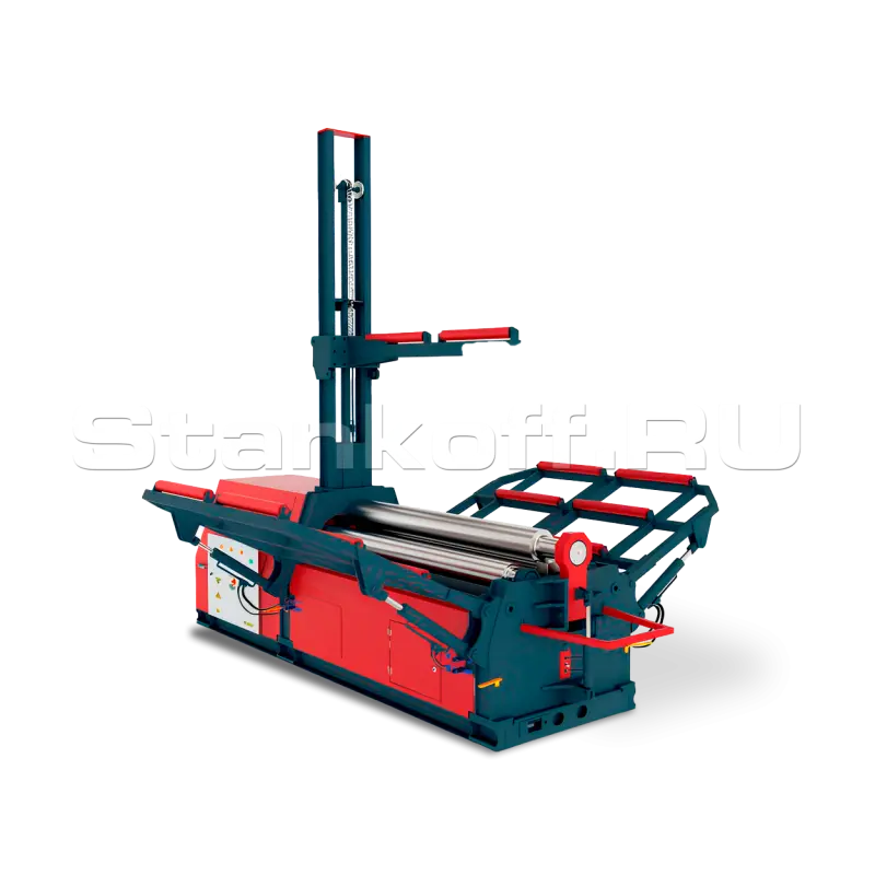

Гидравлические четырехвалковые вальцы Ostas 4R-OHS 2570x180 предназначены для высокоточной гибки металлических листов толщиной от 3 до 6 мм и шириной до 2570 мм. Станина выполнена из прочной стали ST-52, что обеспечивает высокую жесткость конструкции и стабильность в процессе работы.
Все валы, подшипники и используемые материалы соответствуют европейским стандартам качества. Особенностью данной серии является высокое предельное значение крутящего момента, что позволяет обрабатывать толстолистовой металл без потери точности. По запросу оборудование может быть оснащено графическими системами управления NC или CNC
