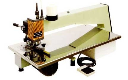

Назначение:
Предназначен для сшивания шпона в рубашки клеевой нитью.
Область применения:
Станки используются на д/о предприятиях любой производительности, на участках набора облицовок дверных полотен и облицовочных панелей. Наносимая зигзагообразно с помощью разогревающего устройства прочная и химически устойчивая клеевая нить обеспечивает плотное стыкование и высокую прочность.
Техническая характеристика
Размеры обрабатываемого шпона, мм:
- ширина
- толщина
  до 650
0,4 ÷ 2,0
Скорость подачи, м/мин 11
Установленная мощность, кВт 0,09
Габаритные размеры, мм 860х450х480
Масса, кг 26
