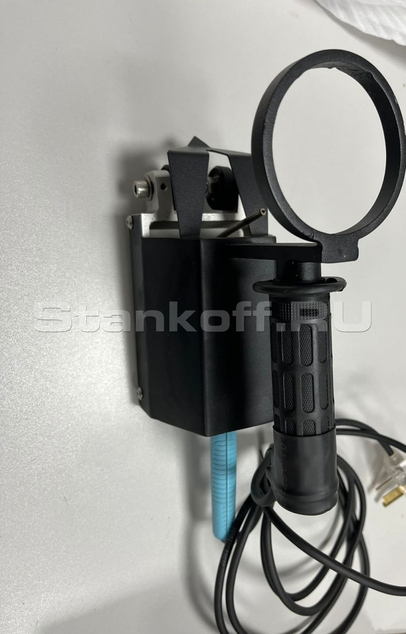

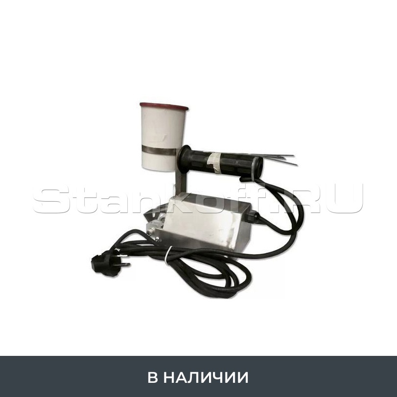

Ручная машинка для сшивки шпона RMSS HFZ/4
Ручная машинка для сшивки шпона RMSS HFZ/4 идеальное решение для частных мастеров и небольших предприятий, специализирующихся на изготовлении индивидуальной мебели с облицовкой шпоном. Если вам нецелесообразно приобретать большое оборудование, такое как настольный ребросклеивающий станок, из-за небольшого объема работ, этот инструмент будет идеальным выбором.
С помощью ручной машинки вы сможете соединять полоски шпона между собой клеевой нитью, используя надежный и эффективный метод ЗИГ-ЗАГ. Направляющие резиновые ролики машинки расположены под углом друг к другу и надежно сжимают полоски шпона. Результатом будет плотное и качественное соединение.

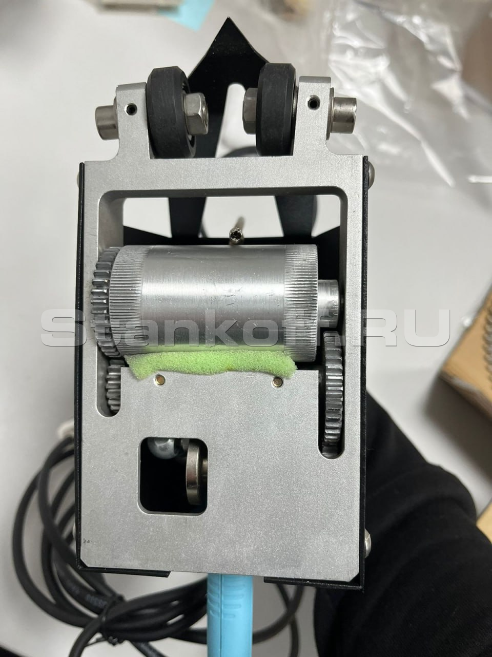

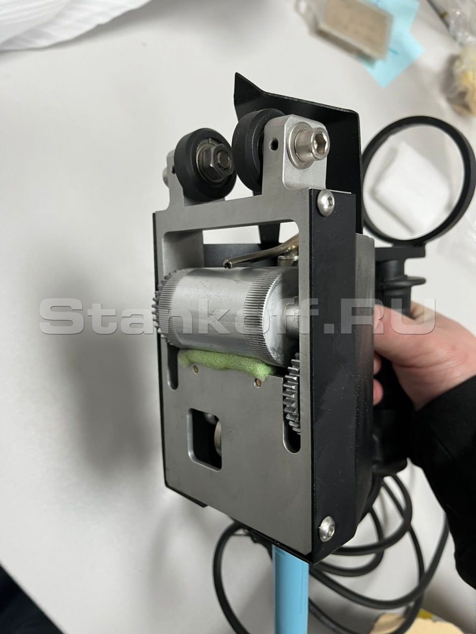

Этапы вдевания нити
  1. Вставьте теплотрубку в отверстие лотка бочонка;
  2. Сначала вставьте клеевую нить в стопорное колесо, затем проденьте главную иглу;
  3. Вставьте направляющий штифт в верхнее отверстие теплотрубки до тех пор, пока на нижнем конце не покажется направляющий штифт;
  4. Зажмите конец раскрывшегося штифта и потяните его вниз;
  5. Клеевая линия надавливается нижней частью прижимного ролика.

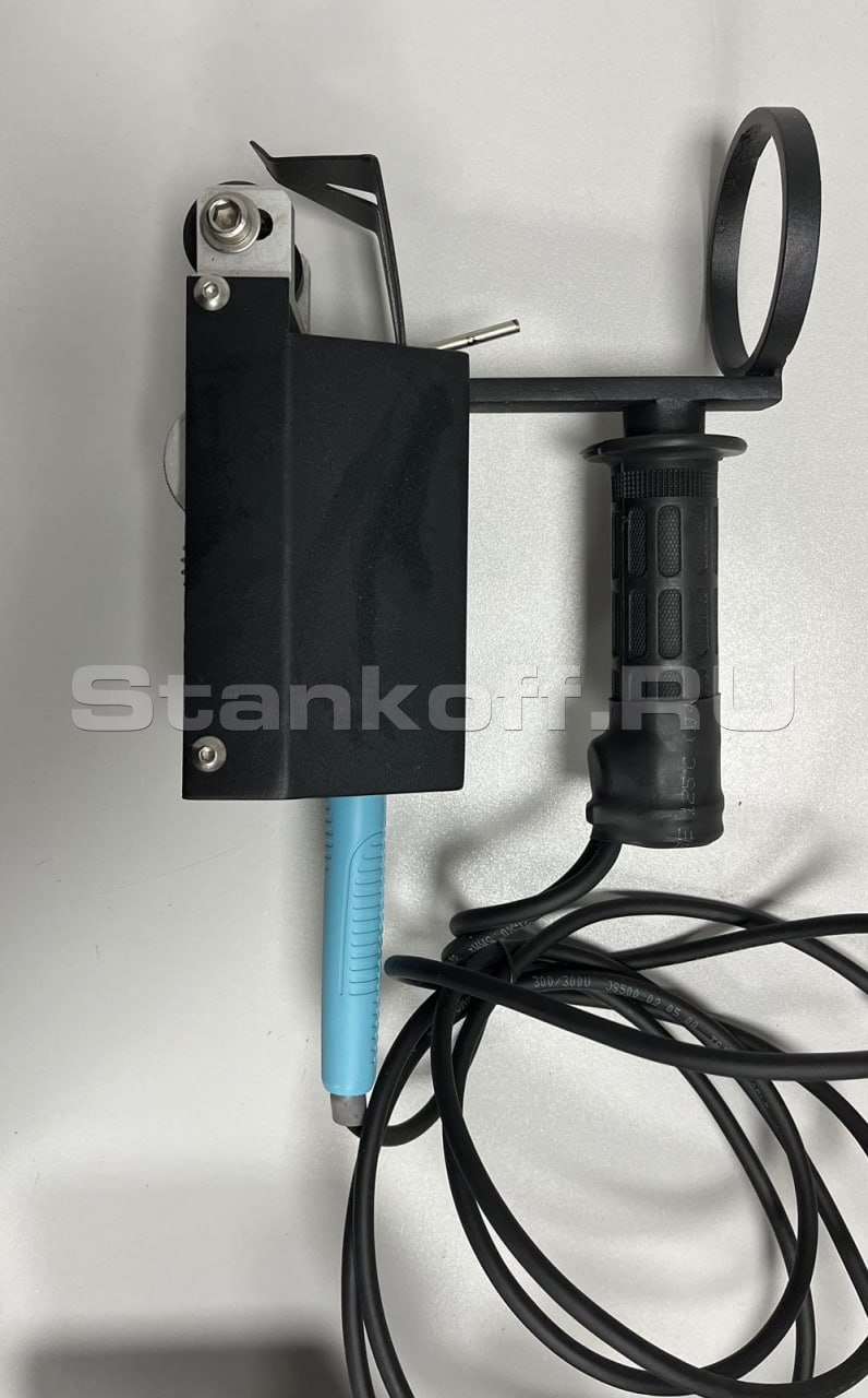

Этапы работы
  1. Слегка приподнимите станок и прижмите ролик к поверхности шпона. Основная теплотрубка не должна соприкасаться со шпоном;
  2. Удерживая прижимной ролик и ролик на одной горизонтальной линии, надавите вниз и вперед;
  3. По завершении работы, не поднимайте машинку и не тяните ее назад. Пожалуйста, следуйте инструкциям для автоматической обрезки;
  4. После обрезки линия захватывается стопорным колесом. Если вам нужно продолжить операцию, потяните клеевую линию обратно к резиновому прижимному колесу.
