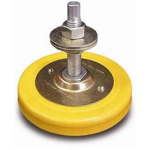

Изготовление специального фундамента при установке мощных промышленных агрегатов является дорогостоящей и трудозатратной операцией, но не гарантирует максимального демпфирования вибраций работающего оборудования. Виброизолирующая опора ОВ 31 предназначена для установки промышленных станков малой и средней категории, оснащенных жесткими станинами с нормальными или повышенными характеристиками точности.
Результатом небольших затрат на приобретение высокотехнологичных приспособлений становится реальная экономическая выгода, полученная вследствие повысившегося качества работы, увеличения рабочего ресурса механизмов и более эффективной деятельности персонала. Возможность купить виброопоры ОВ 31 для промышленного оборудования позволяет одновременно решить несколько задач:
- сократить финансовые затраты на установку станков;
- предотвратить разрушение деталей и механизмов вследствие вибрационных колебаний;
- максимально устранить шум, возникающий при работе агрегатов;
- создать комфортные условия труда для сотрудников.
Виброизолирующие опоры обладают высокой устойчивостью к деформационным нагрузкам, имеют надежную антикоррозийную защиту, нейтрально воспринимают воздействие кислот и щелочей, и длительно сохраняют рабочие характеристики при использовании в условиях с агрессивными средами.
Особенности конструкции
Виброопора ОВ 31 относится к категории равносчастотных устройств и представляет собой сборную конструкцию, имеющую основание из резинометаллического элемента. Комбинированная структура подошвы сочетает амортизационные свойства резины с высокой прочностью металла, надежно защищающего вальцованную прокладку из масло-бензостойкого резинового материала от внешних воздействий. Прочный корпус создан из углеродистой стали, а крышка и крепеж имеют никелированное покрытие. К основным функциям оборудования относятся:
- пассивное и активное подавление вибраций;
- снижение амплитуды стационарных и случайных колебаний;
- обеспечение точного горизонтального уровня и оптимальной высоты станка при установке.
Виброопоры не нуждаются в техническом обслуживании на протяжении всего срока эксплуатации и сохраняют стабильность конструкции независимо от источника волновых колебаний. Модели рассчитаны на нагрузки от 250 кг до 4,5 тонн и предназначены для эксплуатации в условиях среднеевропейского климата. При выполнении монтажа приспособлений рекомендуется использовать временные основания для оборудования и соблюдать технику безопасности при работе с грузоподъемной техникой.
