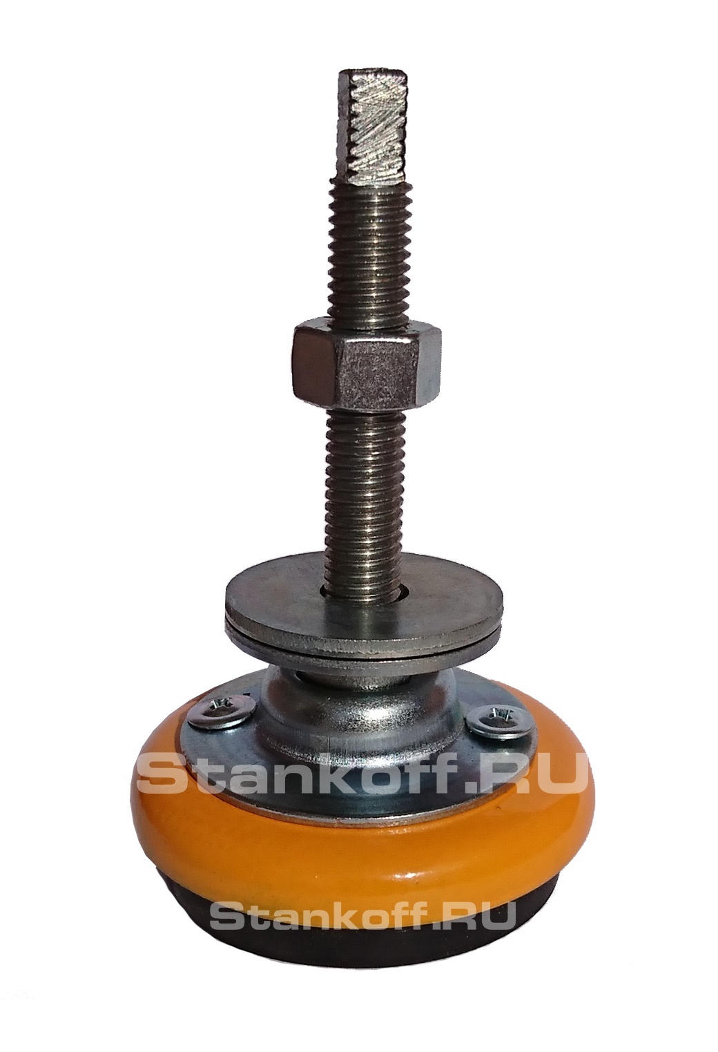

Опора виброизолирующая ОВ-70
Виброизолирующая равночастотная опора типа ОВ-70 предназначена для виброизоляции промышленных станков и оборудования малых и средних размеров, с жесткими станинами нормальной и высокой точности.
Комплекат поставки
Виброизолирующая опора в сборе (тара согласно заявке заказчика, категория упаковки согласно ГОСТ 23170-78).
  • Резинометаллический элемент - 1 шт.;
  • Крышка - 1 шт.;
  • Винт М12 - 1 шт.;
  • Гайка М12 - 1 шт.;
  • Шайба - 2 шт.;
  • Гайка М12 ГОСТ 5915-70 - 1 шт.
Шпилька Резьба M12
Длина, мм 94
Диаметр корпуса 70
Диапазон регулировки по высоте, мм 6
Нагрузка, Н Минимальная 500
Максимальная 5000
Масса, кг 0,35
