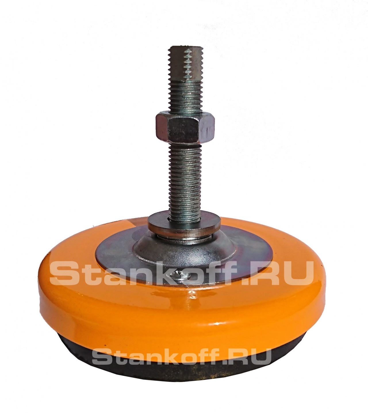

Виброопора ОВ-31М предназначена для пассивной и активной виброизоляции промышленного оборудования и станков среднего размера высокой и нормальной точности с жесткими станинами при наличии стационарных и случайных колебаний. При установке оборудования принимайте во внимание диапазон рабочих нагрузок на одну виброопору ОВ-31М не менее 250 не более 4000 кг.
Комплектация
| Наименьшая рабочая нагрузка, не менее | 2480Н |
| Наибольшая рабочая нагрузка, не более | 45700 Н |
| Высота | 130 мм |
| Предел регулирования опоры по высоте при установки станков | 15,6 мм |
| Стандартный диаметр шпильки | 16 мм |
| Макс. диаметр корпуса | 142+2 мм |
| Масса опоры, не более | 1,56 кг |
