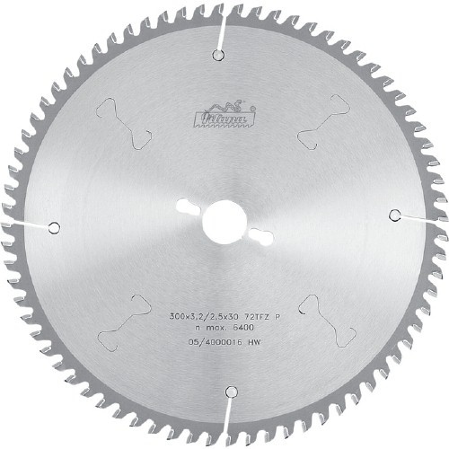

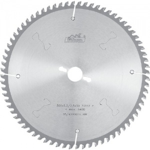

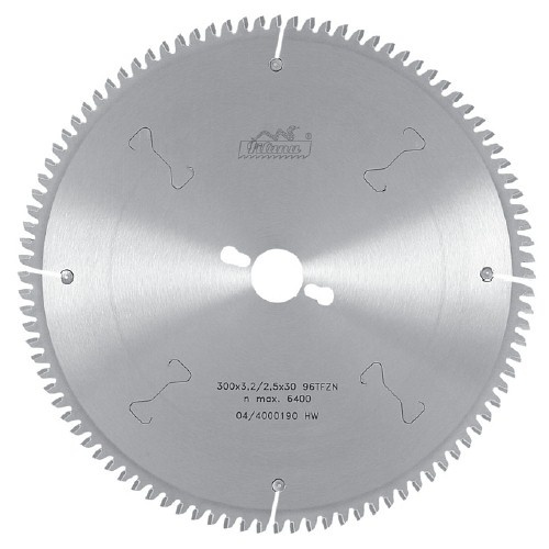

с негатинвым зубом
с негатинвым зубом

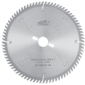

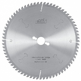

с позитивным зубом
с позитивным зубом
