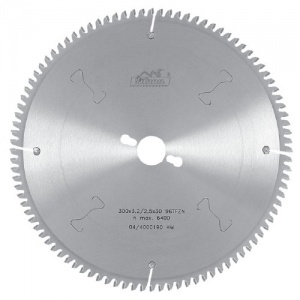

Отрезные диски с твердосплавными напайками для резки цветных металлов и пластика 200 х 3,2/2,5
Предназначены для резки различных профилей и сплошных заготовок из цветных сплавов и пластика на высоких оборотах вращения. Не подходят для резки заготовок из стали, дерева, стекла, камня. Применяются на ручных и на автоматических отрезных станках и обрабатывающих центрах.
Основа отрезного диска изготавливается из горячекатанной стали, зубья - из твёрдого сплава. Методом специальной пайки зубья прикрепляются к основе отрезного диска. Благодаря такой технологии отрезные диски имеют долгий срок службы независимо от обрабатываемого материала.
Изготавливаются в двух исполнениях: с негатинвым зубом и с позитивным зубом.

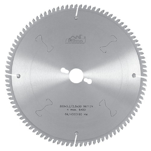

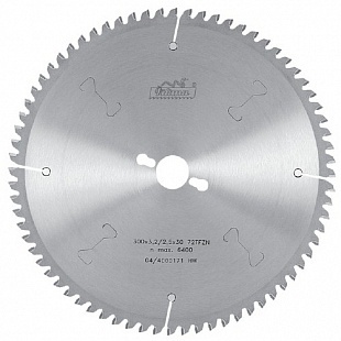

с негатинвым зубом
с негатинвым зубом

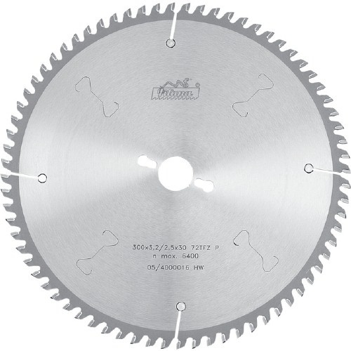

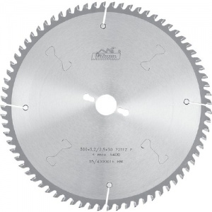

с позитивным зубом
с позитивным зубом
