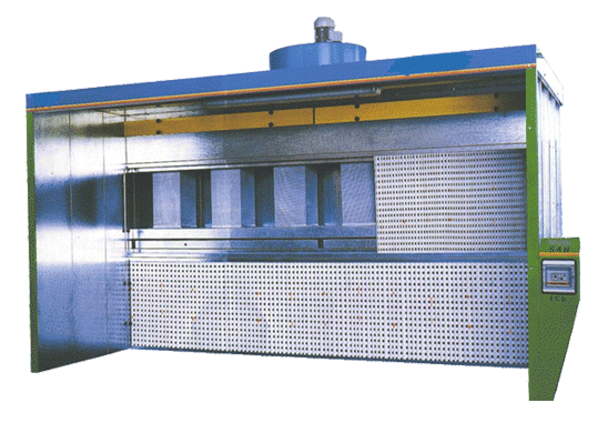

Покрасочная камера сухого способа фильтрации ОКС 0625
Предназначена для ручного нанесения лакокрасочных покрытий методом воздушного, комбинированного и безвоздушного распыления с одновременным удалением из рабочей зоны твердых остаточных взвесей и очистки воздуха от вредных примесей.
Камера применяется для установки в отделочных цехах мебельных предприятий, в производственных процессах которых применяются легковоспламеняющиеся, взрывоопасные и технические растворители, а также при производстве оконных и дверных блоков, стульев, детских кроваток и на других деревообрабатывающих производствах. Удовлетворяет противопожарным и санитарным нормам.

Окрасочные камеры представляют собой надежные установки, рассчитанные на интенсивную работу. Фильтрующими элементами являются высокотехнологичные инерционные фильтры-сепараторы, способные выдержать до 15 кг отфильтрованного материала на 1 м2 рабочей поверхности и фильтры тонкой очистки. Камеры разработаны на основе лучших технических решений ведущих европейских производителей окрасочного оборудования. Окрасочные кабины укомплектованы высококачественными вентиляторами в искробезопасном исполнении производства Италии, фильтрами-сепараторами инерционной очистки производства Франции. Взрывобезопасные светильники производства Чехии обеспечивают оптимальное безбликовое освещение рабочих постов. Применение в конструкции двойной системы фильтрации из современных материалов позволяет достичь степени очистки воздуха до 97%. Равномерное распределение воздушного потока в рабочей зоне дает возможность получать покрытия более высокого качества. Окрасочные камеры имеют прогрессивную модульную конструкцию, изготовлены из оцинкованной стали.

Модель ОКС 0625
Длина рабочей зоны, мм 6000
Длина корпуса, мм 6100
Глубина корпуса, мм 2500
Глубина рабочей зоны, мм 1870
Высота корпуса, мм 3200
Производ-ть вентилятора, м3/час 21600
Мощность вентиляторов, кВт 2х2,2
