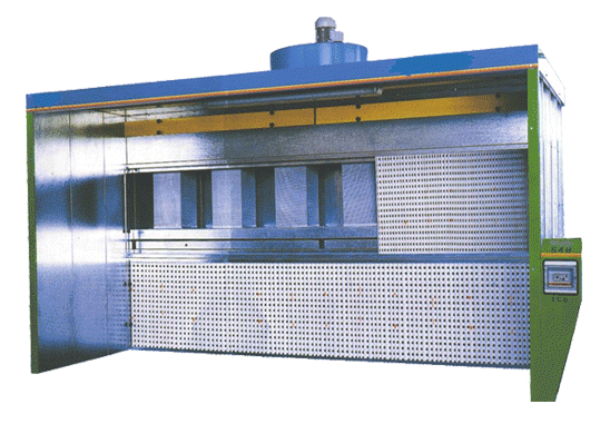

Покрасочная камера сухого способа фильтрации ОКС 0112
Предназначена для ручного нанесения лакокрасочных покрытий методом воздушного, комбинированного и безвоздушного распыления с одновременным удалением из рабочей зоны твердых остаточных взвесей и очистки воздуха от вредных примесей.
Камера применяется для установки в отделочных цехах мебельных предприятий, в производственных процессах которых применяются легковоспламеняющиеся, взрывоопасные и технические растворители, а также при производстве оконных и дверных блоков, стульев, детских кроваток и на других деревообрабатывающих производствах. Удовлетворяет противопожарным и санитарным нормам.

Окрасочные камеры представляют собой надежные установки, рассчитанные на интенсивную работу. Фильтрующими элементами являются высокотехнологичные инерционные фильтры-сепараторы, способные выдержать до 15 кг отфильтрованного материала на 1 м2 рабочей поверхности и фильтры тонкой очистки. Камеры разработаны на основе лучших технических решений ведущих европейских производителей окрасочного оборудования. Окрасочные кабины укомплектованы высококачественными вентиляторами в искробезопасном исполнении производства Италии, фильтрами-сепараторами инерционной очистки производства Франции. Взрывобезопасные светильники производства Чехии обеспечивают оптимальное безбликовое освещение рабочих постов. Применение в конструкции двойной системы фильтрации из современных материалов позволяет достичь степени очистки воздуха до 97%. Равномерное распределение воздушного потока в рабочей зоне дает возможность получать покрытия более высокого качества. Окрасочные камеры имеют прогрессивную модульную конструкцию, изготовлены из оцинкованной стали.

Модель ОКС 0112
Длина рабочей зоны, мм 1200
Длина корпуса, мм 1280
Глубина корпуса, мм 1000
Глубина рабочей зоны, мм 460
Высота корпуса, мм 2700
Производ-ть вентиляторов, м3/час 6000
Мощность вентилятора, кВт 0,75
