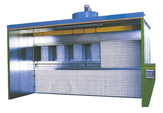

Покрасочная камера сухого способа фильтрации ОКС 0615
Предназначена для ручного нанесения лакокрасочных покрытий методом воздушного, комбинированного и безвоздушного распыления с одновременным удалением из рабочей зоны твердых остаточных взвесей и очистки воздуха от вредных примесей.
Камера применяется для установки в отделочных цехах мебельных
предприятий, в производственных процессах которых применяются
легковоспламеняющиеся, взрывоопасные и технические растворители, а также
при производстве оконных и дверных блоков, стульев, детских кроваток и
на других деревообрабатывающих производствах. Удовлетворяет
противопожарным и санитарным нормам.
Принцип работы
Окрасочные камеры представляют собой надежные установки, рассчитанные на
интенсивную работу. Фильтрующими элементами являются
высокотехнологичные инерционные фильтры-сепараторы, способные выдержать
до 15 кг отфильтрованного материала на 1 м2 рабочей
поверхности и фильтры тонкой очистки. Камеры разработаны на основе
лучших технических решений ведущих европейских производителей
окрасочного оборудования. Окрасочные кабины укомплектованы
высококачественными вентиляторами в искробезопасном исполнении
производства Италии, фильтрами-сепараторами инерционной очистки
производства Франции. Взрывобезопасные светильники производства Чехии
обеспечивают оптимальное безбликовое освещение рабочих постов.
Применение в конструкции двойной системы фильтрации из современных
материалов позволяет достичь степени очистки воздуха до 97%. Равномерное
распределение воздушного потока в рабочей зоне дает возможность
получать покрытия более высокого качества. Окрасочные камеры имеют
прогрессивную модульную конструкцию, изготовлены из оцинкованной стали.
Схема фильтрации
Стандартная комплектация
- Система аспирации
- Боковые стены
- Электрический шкаф управления
- Люминесцентный светильник (во взрывобезопасном исполнении), пр-во Чехия
- Вентилятор (в искробезопасном исполнении), пр-во Италия
- Комплект фильтров из нетканых материалов
Опции (изменение комплектации)
- Приточный пленум
- Дополнительные светильники
- Вентиляторы с увеличенной производительностью
- Разработка нестандартных решений по желанию заказчика
Оборудование рассчитано на длительный срок службы, позволяет работать с широким спектром лакокрасочных материалов, обеспечивая оптимальные условия труда при минимальных затратах.
| Модель | ОКС 0615 |
| Длина рабочей зоны, мм | 6000 |
| Длина корпуса, мм | 6100 |
| Глубина корпуса, мм | 1500 |
| Глубина рабочей зоны, мм | 870 |
| Высота корпуса, мм | 3200 |
| Производ-ть вентиляторов, м3/час | 21600 |
| Мощность вентилятора, кВт | 2 х 2,2 |
