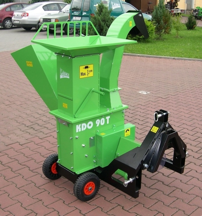

Профессиональный измельчитель Laski KDO 90T PTO является навесным оборудованием, которое крепится к валу отбора мощности технического средства (трактора), и предназначен для размалывания, измельчения порубочных древесных остатков - веток от деревьев и кустарников, сучьев, коры, или других отходов древесины. Полученная масса может применяться в качестве мульчирующего материала под растения или для закладки в компост для дозревания, и получения ценного органического удобрения.

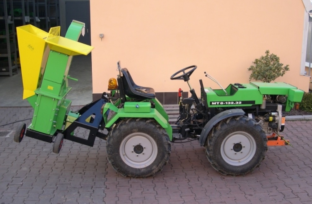

Трактор должен обладать мощностью в диапазоне 16-45 л.с . Измельчитель оснащен двумя загрузочными модулями и разгрузочным патрубком, установленных на жесткой металлической платформе с транспортировочными колесами. Скорость PTO - 540 об/мин. Диаметр перерабатываемого средства не должен превышать 10 см. Производительность зависит от мощности технического средства 2-4 м³/час.
Тип перемещения: несамоходный
Размер ротора: 360 мм
Количество ножей: 28
Количество лезвий: 2
Скорость: 540 об/мин
Производительность: 2-4 м³/час
Диаметр измельчаемых веток: 90 мм
Габариты (Д/Ш/В): 92х150х151 см
Вес: 230 кг
