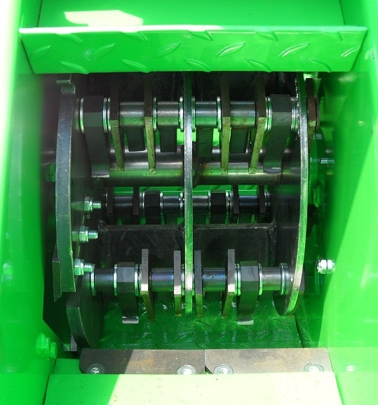

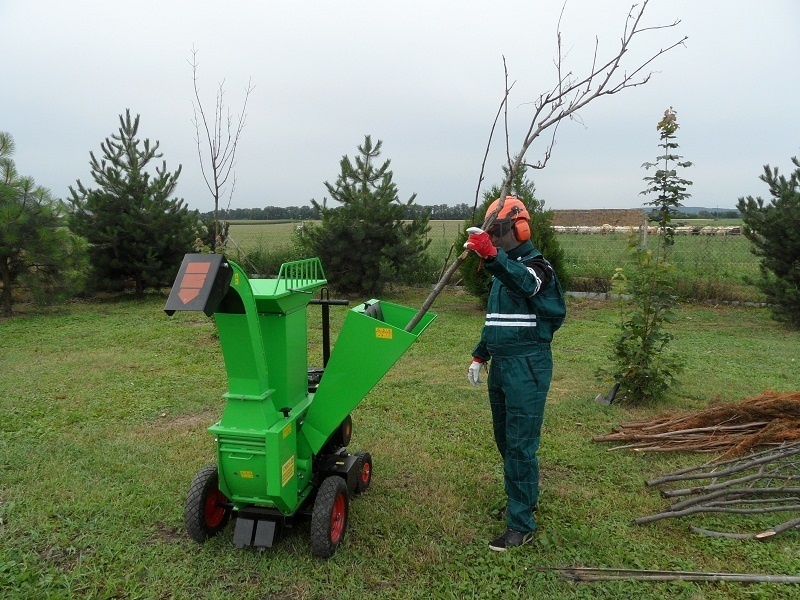

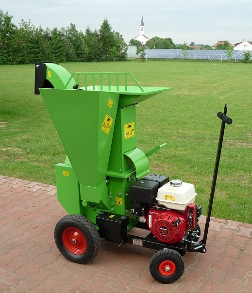

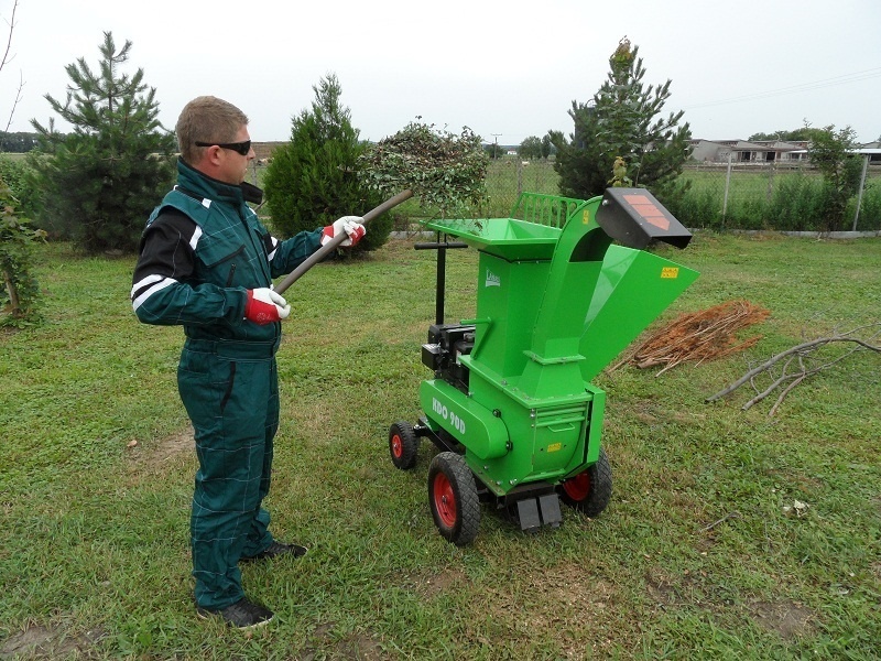

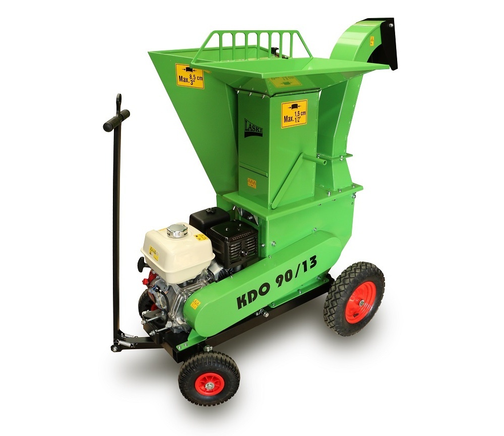

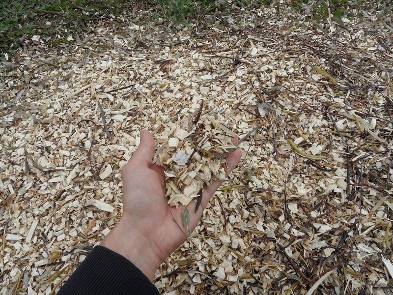

Тяжеловесный (221 кг,) несамоходного перемещения, измельчитель Laski KDO 90/13 комплектуется высокотехнологичным мощным двигателем Honda GX390, обеспечивающим производительность 2-4 м³/час. Предназначен для размалывания, измельчения порубочных древесных остатков - веток от деревьев и кустарников, сучьев, коры, или других отходов древесины. Полученная масса может применяться в качестве мульчирующего материала под растения или для закладки в компост с последующем дозреванием, с целью получения органического удобрения.
Измельчитель оснащен двумя загрузочными модулями и разгрузочным патрубком, установленных на жесткой металлической платформе с транспортировочными колесами. Максимальный диаметр перерабатываемого средства не более 10 см. Механизм измельчения - ножевой.
| Двигатель: | Honda GX390 |
| Мощность двигателя: | 11 л.с. |
| Тип перемещения: | несамоходный |
| Размер ротора: | 360 мм |
| Количество ножей: | 28 |
| Количество лезвий: | 2 |
| Объем топливного бака: | 6.1 л |
| Объем картера: | 1.1 л |
| Производительность: | 2-4 м3/ч |
| Диаметр измельчаемых веток: | 90 мм |
| Габариты (Д/Ш/В): | 120х84.2х151 см |
| Вес: | 221 кг |
