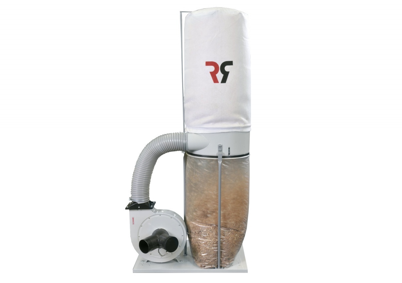

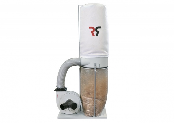

Стружкоотсосы Robland DC 1300 / DC 2300 предназначены для сбора стружки и пыли от деревообрабатывающих станков и подходят ко всем станкам. Они имеют большую мощность всасывания и низкий уровень шума. Их можно использовать на мелких и средних деревообрабатывающих и мебельных предприятиях.
Базовая комплектация
  • Электродвигатель с крыльчаткой;
  • Нижний мешок для сбора опилок;
  • Верхний фильтр для очистки воздуха.
Диаметр вентилятора
300 мм
Диаметр выходного отверстия
125 мм
Диаметр отверстия для подключения станков
2х100 мм
Диаметр мешков и фильтров
500 мм
Высота мешков и фильтров
850 мм
Производительность
2500м/3час
Напряжение
380 В
Мощность
1,5 кВт
Вес
51 кг
