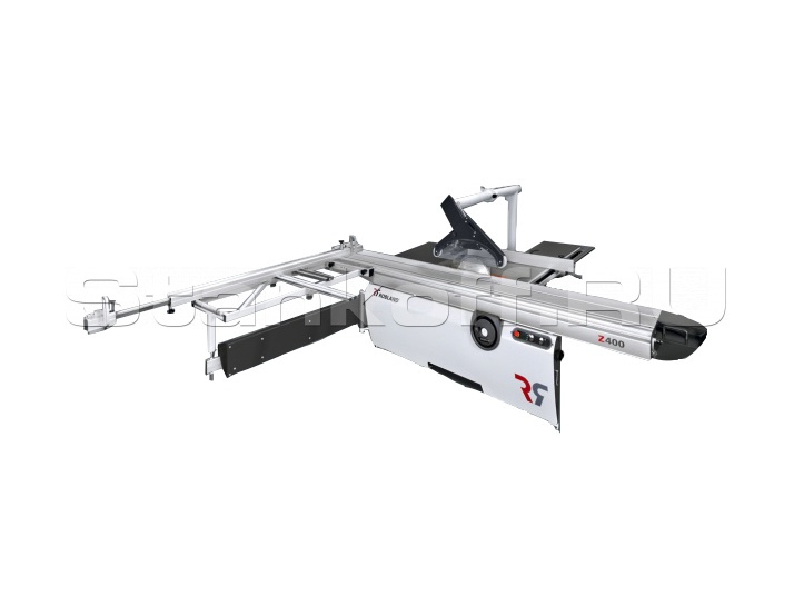

Форматно-раскроечный станок Z 400M
Форматно-раскроечный станок Z 400 M — это тяжёлый станок нового поколения для высококачественного продольного, поперечного и углового раскроя ЛДСП, МДФ, ДВП, фанеры и других плитных материалов. Отдельный двигатель подрезного узла обеспечивает чистый рез без сколов, а пильный узел наклоняется от 90° до 45°.
Массивная станина, жёсткие направляющие и мощный привод основной пилы (7 кВт) гарантируют стабильную работу в многосменном режиме. Внешняя механическая регулировка подрезного узла позволяет быстро и точно настроить подрезную пилу. Модель оснащена новой системой наклона пильного узла на фрезерованных направляющих, которая не требует обслуживания и обеспечивает плавность хода. Улучшенная регулировка подрезного узла позволяет точнее выровнять его с основной пилой.
Каретка шириной 420 мм с шариковыми направляющими и запатентованным креплением обеспечивает плавное движение и простое обслуживание. Усиленная станина и проверенные годами узлы делают станок надёжным, удобным и долговечным в эксплуатации.
