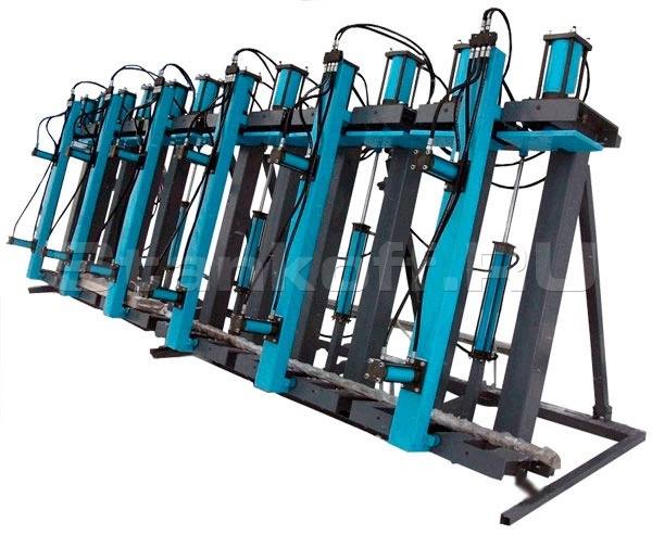

Пресс для склеивания строительного и оконного бруса SLH200-6G
Предназначен для высококачественного склеивания строительного и оконного бруса, стропильных конструкций, ламелей, балок. Равномерно распределяет усилие по плоскости прессования, обеспечивает высокое качество клеевого шва.
Схема обработки
Применяется на предприятиях и цехах по производству строительного и оконного бруса, столярно-строительных изделий, предприятиях по изготовлению деревянных конструкций, сборных домов, каркасного домостроения.
Отличительные особенности
  • Гидравлические фронтальные прижимы;
  • Подъем фронтальных прижимов при помощи гидравлики, что сокращает время на загрузку/выгрузку;
  • Не требуется компрессор.
Принцип работы
Оператор набирает пакет из заготовок с предварительно нанесенным клеем, далее при помощи гидравлики опускаются фронтальные прижимы. Процесс прессования начинается после включения оператором последовательно сначала фронтальных прижимов, затем вертикальных гидроцилиндров, работающих от установленного на пресс гидронасоса, обеспечивая тем самым равномерное распределение нагрузки на заготовки.
Конструктивные особенности
Все рабочие поверхности обработаны для повышения точности. Все блоки гидравлики снабжены системой устойчивости к высокому давлению и протеканию.
Наличие автоматизированного подъема, опускания, захвата и удержания фронтальных прижимов, значительно позволят сократить время загрузки и выгрузки пресса.
Трехлинейная гидростанция оснащена двух поточным насосным агрегатом, что обеспечивает регулировку усилия гидроцилиндров в диапазоне от 0 до 12,5 тонн.

Пресс можно дооснастить основными и фронтальными прижимами, увеличить размер зоны прессования.
