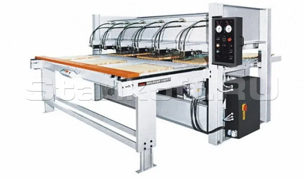

Горячий пресс для склеивания щита BALD410Z-100TA
Предназначен для склейки мебельных щитов (размер 3000мм х 1300мм) из массива древесины, а также двустороннего облицовывания щита и плитных материалов. В качестве облицовочного материала используется натуральный шпон ценных пород древесины, пленка ПВХ, пластик.
Область применения:
Применяется на средних и крупных предприятиях по производству мебели, дверей, окон и прочих столярных изделий.
Отличительные особенности:
  • Монолитная рассверленная плита;
  • Регулировка температуры прессования осуществляется термостатом;
  • Пресс оснащен автоматическим таймером на раскрытие плит;
  • Система погрузки-разгрузки;
  • Оснащен манометром-контроллером давления;
  • Гидростанция в комплекте;
  • Бойлер нагрева плит на масле в комплекте.
Технические характеристики горячего пресса для склеивания щита BALD410Z-100TA
Размер плиты (длина х ширина), мм 3000 х 1300
Максимальная толщина заготовки, мм 10-50
Максимальное усилие прижима, кг 30 000
Максимальное усилие прессования, кг./см2
200
Количество гидроцилиндров вертикальных / горизонтальных, шт 8 / 10
Максимальный ход горизонтальных цилиндров, мм 300
Максимальная температура, 0С
120
Установленная мощность, кВт 47
Габариты, мм 7100х5100х1930
Масса, кг 8000
