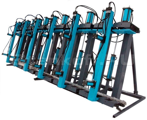

Пресс для строительного и оконного бруса SLH200-12G
Предназначен для высококачественного склеивания строительного и оконного бруса, стропильных конструкций, ламелей, балок. Равномерно распределяет усилие по плоскости прессования, обеспечивает высокое качество клеевого шва.

  • Гидравлические фронтальные прижимы;
  • Подъем фронтальных прижимов при помощи гидравлики, что сокращает время на загрузку/выгрузку;
  • Не требуется компрессор.
Принцип работы
Оператор набирает пакет из заготовок с предварительно нанесенным клеем, далее при помощи гидравлики опускаются фронтальные прижимы. Процесс прессования начинается после включения оператором последовательно сначала фронтальных прижимов, затем вертикальных гидроцилиндров, работающих от установленного на пресс гидронасоса, обеспечивая тем самым равномерное распределение нагрузки на заготовки.
Конструктивные особенности
Все рабочие поверхности обработаны для повышения точности. Все блоки гидравлики снабжены системой устойчивости к высокому давлению и протеканию.
Наличие автоматизированного подъема, опускания, захвата и удержания фронтальных прижимов, значительно позволят сократить время загрузки и выгрузки пресса.
Трехлинейная гидростанция оснащена двух поточным насосным агрегатом, что обеспечивает регулировку усилия гидроцилиндров в диапазоне от 0 до 12,5 тонн.

Технические характеристики гидравлического пресса для бруса SLH200-12G
Длина изделия
- мин.
- макс.
520
12160
- ширина изделия мах, мм 200
Высота пакета, мм 1350
Количество гидроцилиндров, шт:
- вертикальные
- фронтальных
- подъема
24
12
12
Усилие главного гидроцилиндра, кг 1500-13500
Мощность двигателя гидравлического насоса, кВт 5,5
Габаритные размеры, мм:
- длина
- ширина
- высота
12560
1540
2150
Масса, кг 6500
