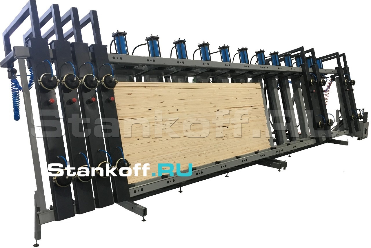

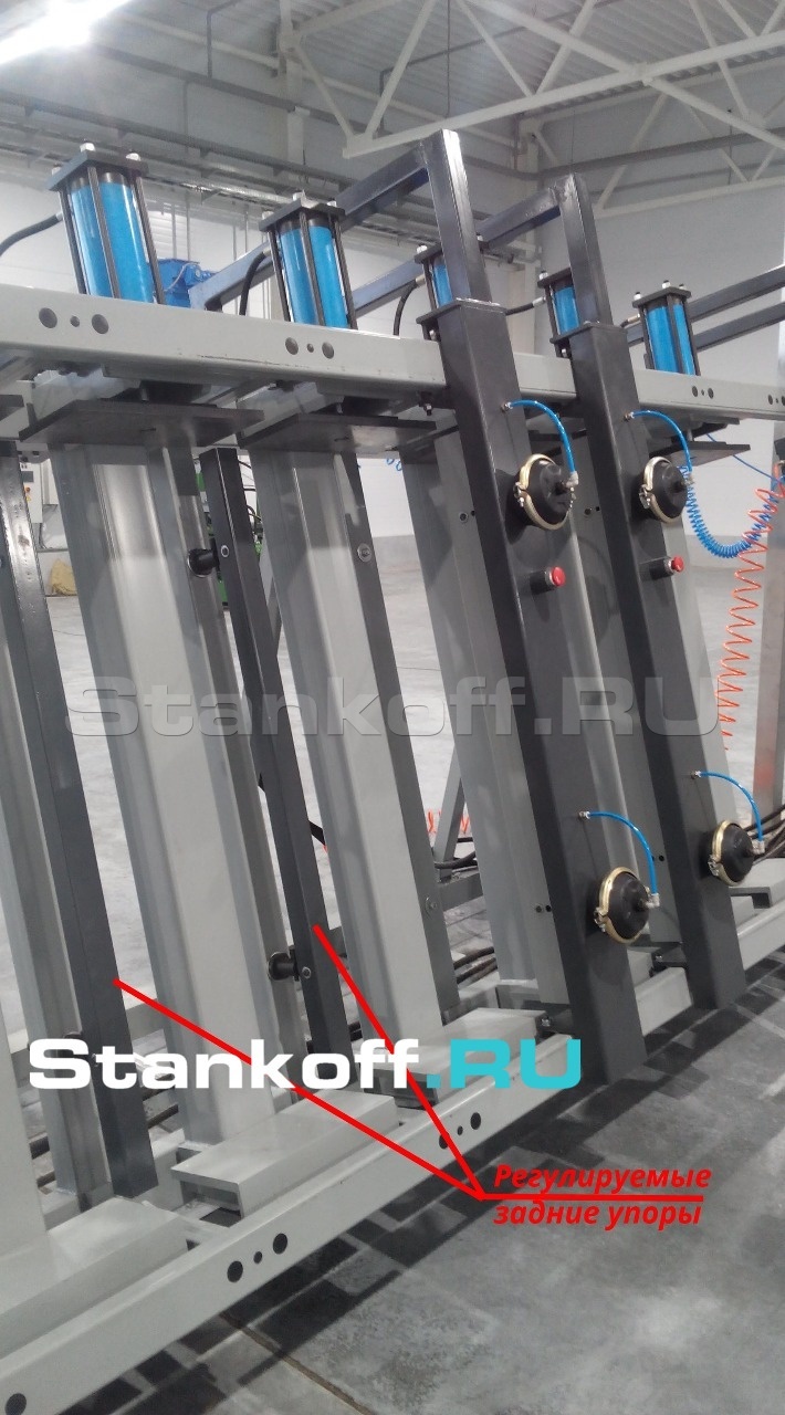

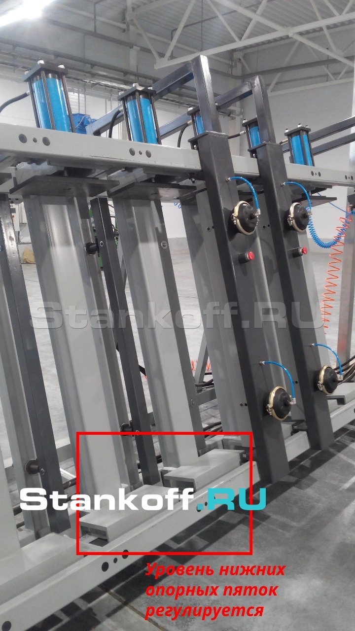

  • откатные гидравлические фронтальные прижимы.
  • простая система управления;
  • обслуживание 1-2 человека;
  • фронтальные прижимы на рельсах;
  • мощная конструкция пресса способствует повышенному сроку службы данного оборудования;
  • прижим в вертикальной плоскости осуществляется гидравлическими цилиндрами;
  • гидростанция с возможностью регулирования усилия давления;

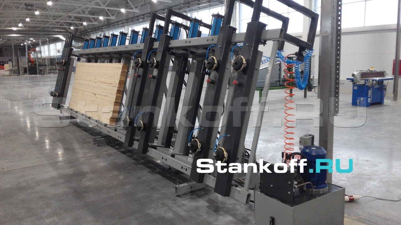

Оператор набирает пакет из заготовок с предварительно нанесенным клеем, далее устанавливает фронтальные прижимы. Процесс прессования начинается после включения оператором вертикальных гидроцилиндров работающих от установленного на пресс гидронасоса, обеспечивая тем самым равномерное распределение нагрузки на заготовки.
Все рабочие поверхности обработаны для повышения точности. Все блоки гидравлики снабжены системой устойчивости к высокому давлению и протеканию.
Гидравлические откатные фронтальные прижимы удобно и быстро устанавливаются и автоматически с помощью кнопки зажимают пакет на необходимое усилие.
